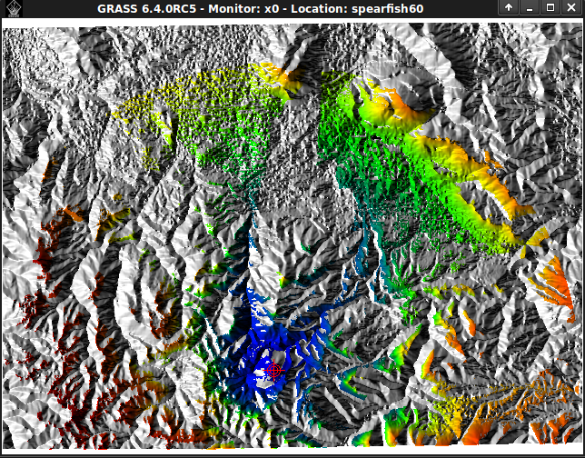

Сообщение Александр Мурый »
По сути, задача называется "Line-of-sight", так?
Насколько я понял, можно решить в GRASS GIS с помощью модуля r.los.
http://grass.itc.it/grass64/manuals/htm ... r.los.html
Нужно:
- импортировать в GRASS цифовую модель рельефа (r.in.gdal)
- импортировать из шейп-файла (или в чем оно у вас) точки, для которых нужно выяснить их "видимость"
- надо знать координаты точки камеры и ее высоту над уровнем моря
- используем модуль r.los, как сказано в документации выше.
- создается растровый файл с раскраской по вертик. углу обзора
- смотрите, куда попадает ваша точка
Пример из мануала (крестик -- башня высотой 50 м, цветом на растре -- вертикальный угол обзора, конкретных точек здесь нет;)
P.S. Если решитесь делать в GRASS, ищите здесь на сайте статьи про ее использование.
