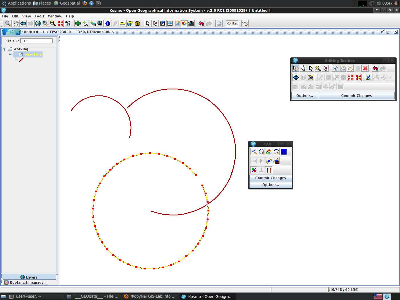

Построение дуги (arc) для шейп-файлов есть в Kosmo (бесплатная свободная ГИС). Можно рисовать дуги, делать пересечения, прилипать к сетке и т.д.
Там подключается расширение CAD (File --> Extension Manager --> CAD Tools). Получается примерно следующее:
Скриншот:
