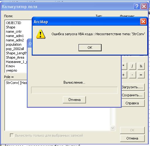

У меня названия в поле идут с большой буквы, а мне надо чтоб каждое слово пояле пробела ничиналось с заглавной буквы, в калькуляторе пишу StrConv( [Название_1_изм] , vbProperCase), а он мне выдает ошибку
И что мне делать, не могу понять из-за чего такое дело?????????????? :?:

Похоже, у вас не установлен VBA...
Проверьте, опции, связанные с Макросами (Tools -> Macros), доступны? Если они серые - значит, см. ниже =))
Что делать - пошагово описано здесь. Должно помочь.
