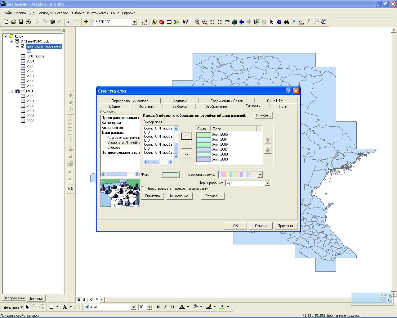

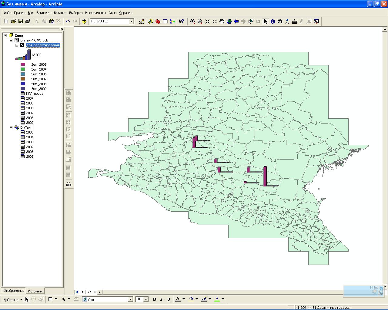

Люди подскажите, я к слою районы (полигон) сделала соединение с таблицей и хотела создать диаграммы, они создаются, но отображаются не над всеми полигонами где есть данные. Проверила галочки на "предотвращать перекрытие диаграмм нет", не могу понять в чем дело. Может поможите уже мозги кипят!!!!!!

Связь сделана по полю Ключ, по таблице сзелано суммирование по полонке ключ, но диаграммы отображаются выборосно.

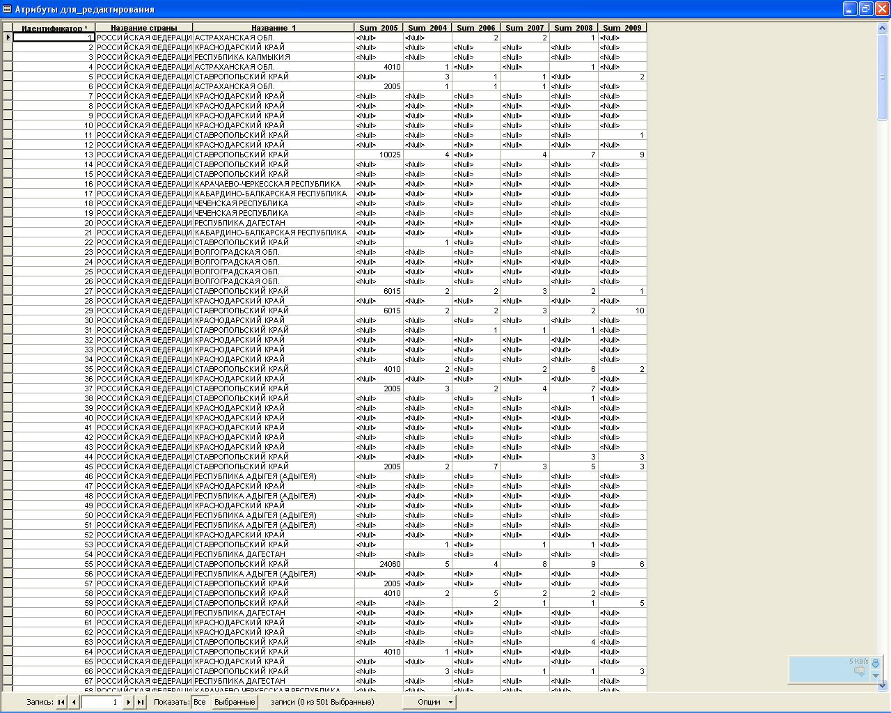

Таблица слоя после создания связи
Столбч.

ломается на NULL-ах , замените на 0 и заработает
