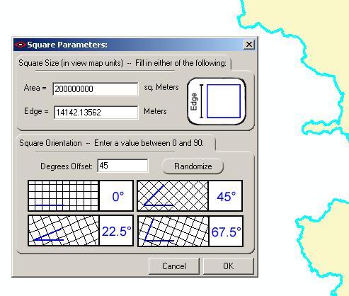

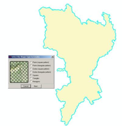

1. Выделяем полигон кнопкой Select Features
2. Запускаем инструмент Repeating Shapes (рисунок 1 - полигон с бассейном р. Невы). Выбираем Squares - квадратики, то бишь. Есть возможность выбрать точки, круги, треугольники, шестиугольники.
3. Выбираем площадь элемента нашей сетки (200 кв.км на примере) и угол наклона (45 градусов на примере) (рисунок 2)
4. Жмем ОК, выбираем имя для нового полигонального shp-файла

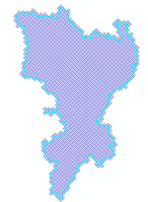

5. Наслаждаемся результатом (рисунок 3)
