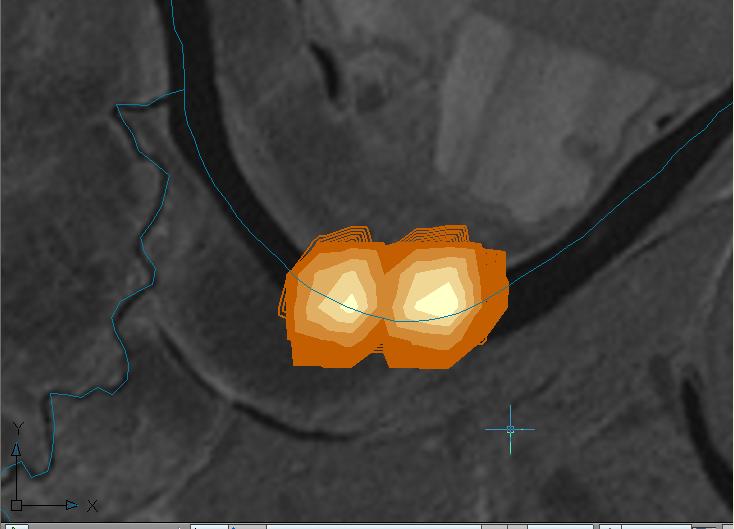

Идею вы хорошую дали с Global Mapper, оказалось достаточным просто сконвертировать в нём GeoTIFF в .DEM, по DEM файлу Map уже построил горизонтали, разве, в местах "дырок" образовались "клубки" горизонталей, однако их легко найти и поудалять. Такой "клубок"Olga_@@@ писал(а):Если Вам надо просто и быстро решить вашу задачу (построить горизонтали), то это можно сделать за 5 сек в Global Mapper, записать в DXF и открыть в автокаде.

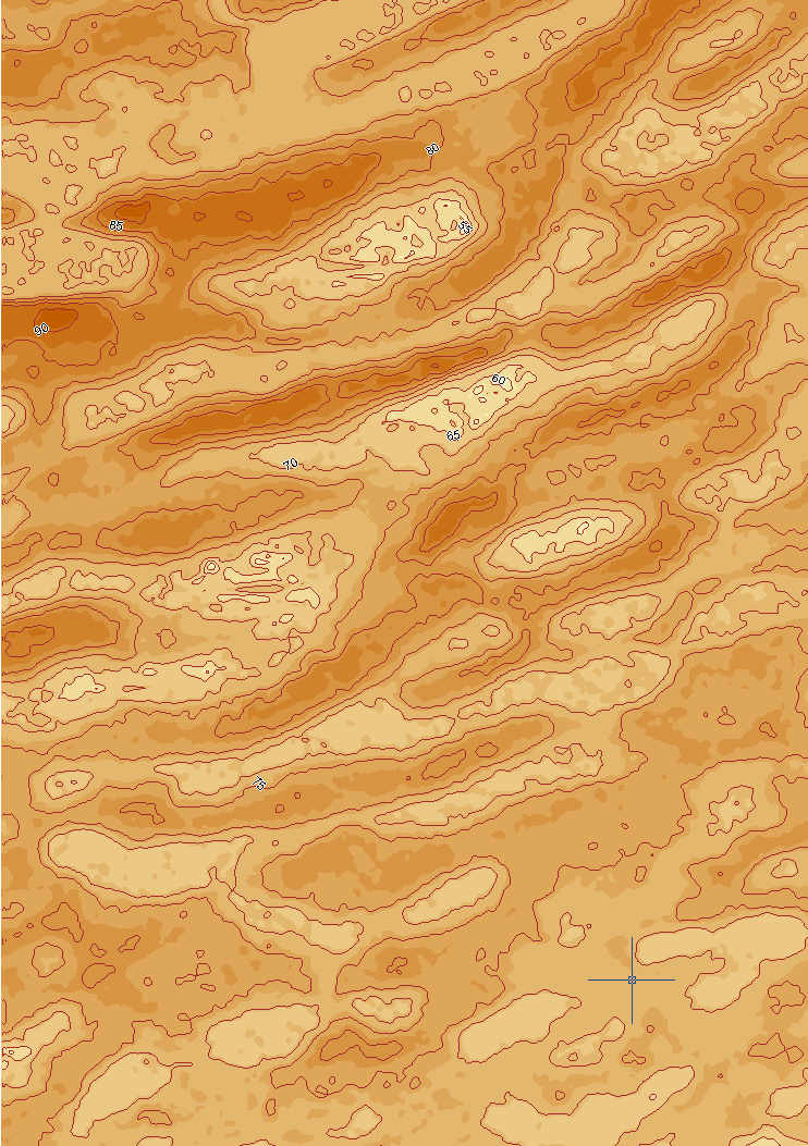

Волшебно получилось
очень эффектно. У меня все скромнее намного.
- 15.03.png (695.62 КБ) 17096 просмотров

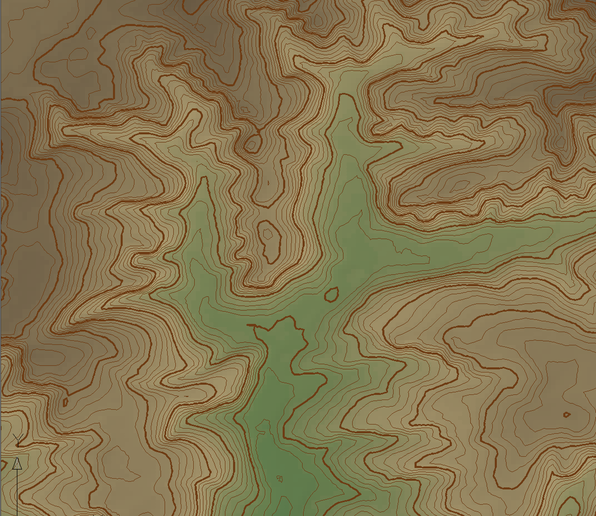

Re: Cлой горизонталей - ошибка "Интервал слишком короткий"
Вот что у меня получилось из DEM в Civil.
Это полный квадрат (градус на градус), горизонтали построены через 5 м.
Проблем не возникло. На дырках клубки горизонталей не образовались

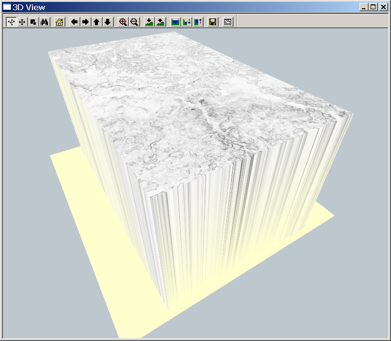

Данные на Гродненскую область РБ. По всей Белоруссии перепад высот около 300м, возможно самую малость больше. Строил горизонтали, они, в целом, близки к тем, что изображаются на карте, не считая нескольких точек, одна из которых заскринина на картинке в моём посте выше, наверное это и есть источники такого перепада, тем более, они тяготеют к воде, а стрм "не любит" воду.Olga_@@@ писал(а):Посмотрела данные - перепад высот около 8000 м, а не 300.
Наверное следует подробней написать о данных, использовался тип 3 arcsec, Filled Finished-A, ссылка на описание http://landcover.org/data/srtm/

Вы это называете "пара точек упала" ???
Мне кажется, вода тут не при чем. Незначительные разрывы в данных Civil умеет обрабатывать. Примеры выше.

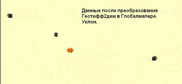

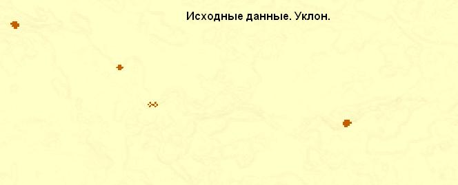

Скрин уклонов с исходного файла геотифф Скрин уклонов преобразованного в глобалмапере геотифф в дем в глобалмапере Видно, что в исходном файле мой Цивил "не видит" большинство (по краю несколько видит, но они не попали на скрин) дырок, однако в дем файле - видит.Olga_@@@ писал(а):Вы это называете "пара точек упала" ???![]()
Кстати, SRTM по вершинам горных хребтов тоже "дырки" делает.
Собственно, до этого с "дырками" никаих вопросов не было, так что, мне кажется, дело в данных, их обработке источником.
