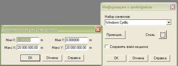

у меня даже поиском не находит ваши объекты. но в TAB-е прописалась "\Spatial Reference\Geographic\Projection\Clause" = "CoordSys Earth Projection 1, 0", т.е. когда открывали в MapInfo файл SHP, указали проекцию широта-долгота.
а в SHP объекты в метрах (сотни тысяч). Я открыла еще раз SHP в MapInfo, указав "План-схема" с подходящими пределами, и все объекты открылись

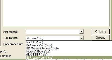

Re: Из WDF в MapInfo
судя по координатам в шейп-файле, это какая-то обрезка от государственной СК
и скорее всего, в связи с небольшими площадями, план-схема. Поэтому я, открывая в MapInfo шейп-файл, указала проекцию план-схема, с пределами карты от 0 до 20 000 000 по X и по Y.
спасибо большое! все получилось
