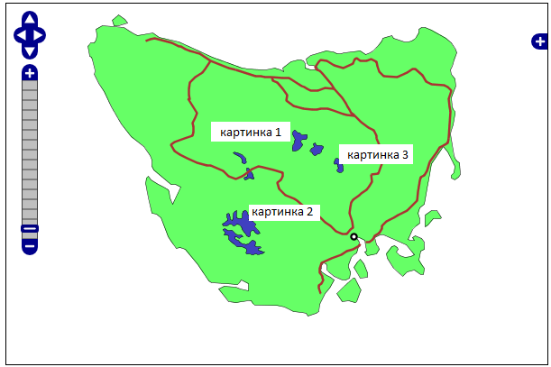

необходимо создать слой, который будет отображать одну/несколько картинок в отределенных координатах карты(логотипы), в Geoserver. Думаю для этого подойдет ImageMosaic. тока не могу найти как этот слой создать. типа какогонибудь редактора. Есть ли другие варианты? Так же для отображения wms слоя использую OpenLayers

нет, нужно типа

Нарисуйте в фотошопе картинки и привяжите их к координатам. В QGis это делается очень просто, в MI кажется еще проще, хоть вручную tab-файл написать. Для GeoServer преобразуйте их в GeoTIFF.
