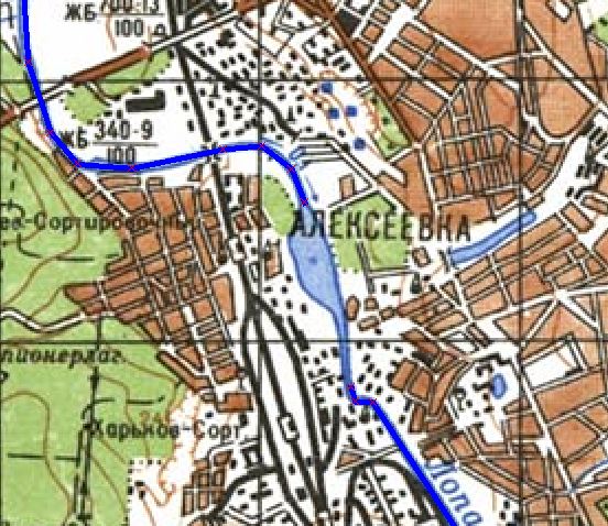

Данная функция наконец-то объединяет две и более линии (в слое). Ура!
Но только логически! В один логический объект.
А рисуется как две и более.
Вот я две линии объединил, а конечные их точки так и не объединились отрезком, т.е. осталась пустота,
хотя выделяются как один объект.
- две синие линии - одна река, а между ними пустота...
- Об_две_линии.JPG (102.13 КБ) 14029 просмотров

Для физического объединения двух линий служит инструмент Join lines, находится в репозитории гислаба.

Название кнопки "Merge...". что в переводе - "объединить", а линии эта кнопка только "группирует".
При объединении линий нужно создавать единый список координат точек, а не группу линий, тогда и пробела не будет.
Это недочет разработчиков, по-моему!

В ГИС есть такое понятие как мультилиния, мультиполигон (в WKT: MULTILINESTRING, MULTIPOLYGON). Это именно отдельные линии (полигоны), которые существуют как цельный объект.

Это не недочет разбработчиков, это функция создающая комплексный объект геометрии, мультилинию, она может содержать пустоты. Физическое объединение требует алгоритма изменения информации (добавления сегментов, добавления/удаления узлов), текущий инструмент этим не занимается, что вполне резонно.Neo писал(а):Это недочет разработчиков, по-моему!
Попробуйте сделать тоже самое в Arcgis или Arcview, получите точно такое же поведение.
Для физического объединения (с некоторым изменением геометрии) попробуйте моё расширение Joinlines.

Функция Merge выполняет очень нужную и правильную работу. Я уже писал, что для получаемого результата даже созданы специальные типы геометрии. Они действительно нужны именно такими - отдельными но объединенными в группу. Не нужно ее переделывать. Для вашей задачи есть другой инструмент - Join lines.
