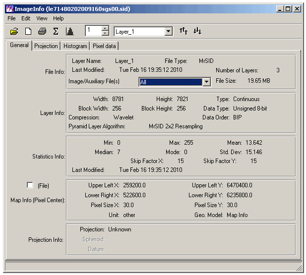

Re: mRsID - ТЕРЯЕТСЯ датум
аукс есть, в другой ветке форума ссылка и на него тоже. толку ноль. открываем в Эрдасе показанным ниже ImageInfo - датум правильный, открываем Кугисом - ставит WGS 1984:(
Вы может быть недопоняли, что я вам написал?
Я открываю ваш снимок ERDAS'ом и сам эрдас проекции/датума в нем не видит. Сам эрдас!

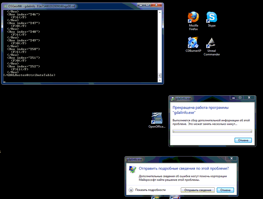

В mrsid проекция не была прописана, прописали. Но проблема в другом. Даже несколько:
Система Win 7 x64.
1)
GDAL 1.6, точнее входлящяя в него утилита gdalinfo, выпадает с ошибкой после запуска, уже после того, как отработала.
Если запускать ее из командной строки (перейдя предварительно в \osgeo4w\apps\gdal-16\bin\), то она успевает вывести в консоль инфу про растр, после чего Windows аварийно ее завершает (см. скриншот). При запуске из GDALTools (модуль информация) это аварийное завершение не дает программе запостить вывод в окно модуля.
2) Без установленного gdal15 и gdal15-mrsid (а только с установленными 1.6) программа не видит сидов вообще.
3) Возможно, gdalinfo 1.6 нужно указать режим совместимости с вин XP? Указываем - и в итоге GDALTools говорит что не может найти gdalinfo.
Какие у кого соображения?
Путь до gdal16 прописал в системную переменную PATH, так как были сомнения, видит ли его QGIS вообще. Видимо, видит.
