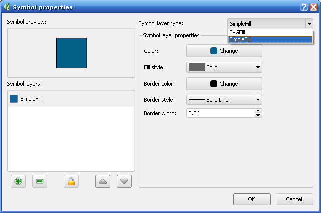

но если я не ошибаюсь, то это работает только для точечных объектов. на полигональные у меня есть только SimpleFill

Сейчас посмотрел, есть SVGFill для полигонов в новой сиволике. r12941. Точно у вас нет?

Сообщение Punkster »
Нет. У меня r12675. Полагаю, можно обновить (или я ошибаюсь). И если можно, то как?

Re: Символизация
Сообщение Denis Rykov »
Если установлено через osgeo4w - то обновить пакет qgis-dev, если нет, то поставить через осгео.
Ну или собрать из svn последний транк.
