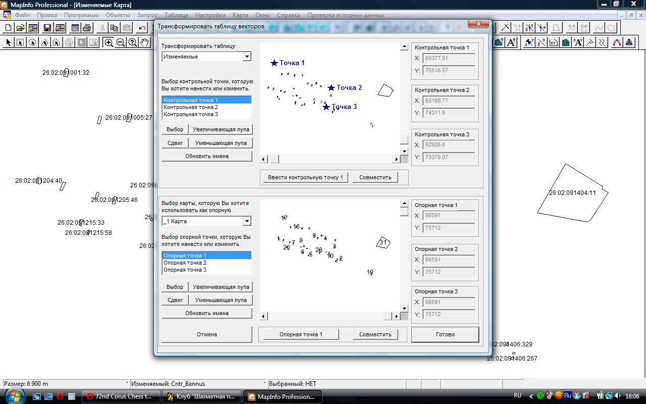

У меня задача - "посадить" карту с земельными участками в условной системе координат на ортофотопланы в МСК-регион по общим точкам. Простое смещение не подходит, т.к. условная - скорее всего, какая-то местная СК, основанная на СК-42, а МСК-регион похожа на СК-63. Обе карты в проекции "план-схема - метры".
Загружаю утилиту "регистация векторов", появлятся окно, состоящее из двух частей. В верхней - изменяемая карта, в нижней - опорная.
Указываю сначала точки в верхнем окне, справа отображаются координаты этих точек. Затем указываю эти же точки в нижнем окне на опорной карте, но здесь координаты трех точек отображаются одинаковыми и после нажатия на кнопку "готово" появляется сообщение что точки находятся на одной прямой и афинное преобразование невозможно.
Что-то я делаю неверно?

картинку покажите - будет легче.
для такого перехода между СК нужно перепроецирование - переход от одной СК в другой на общему датуме (эллипсоиде). Требует 4 точки и другого софта. Или подбора параметров обеих проекций.
Аффинное преобразование можно решить задав параметры трансформации проекции через параметры проекции:

Выкладываю картинку
Boris, думается, мне наиболее подходит вариант с подбором проекции, т.к. параметры МСК мне известны, а вычислить примерные параметры 2-й системы я могу в Транскоре, например.

СК в этом нас.пункте не основана ни на СК-42 ни на СК-63.Nivelir писал(а):У меня задача - "посадить" карту с земельными участками в условной системе координат на ортофотопланы в МСК-регион по общим точкам. Простое смещение не подходит, т.к. условная - скорее всего, какая-то местная СК, основанная на СК-42, а МСК-регион похожа на СК-63. Обе карты в проекции "план-схема - метры".
Проблема решается сдвигом осевого меридиана, и естественно смещением по Х и У.(эллипсоид соответственно Крассовского)
