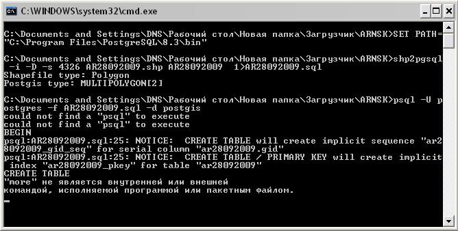

Всем привет!
Возникла какая-то не понятная проблема с загрузкой, все делаю как описано в п." 3.Работа с shape-файлами" статьи http://gis-lab.info/qa/postgis-work.html. И вот токо загрузчик пишет интересную фразу:
could not find a "psql" to execute. Хотя файл psql.exe лежит там где надо (C:\Program Files\PostgreSQL\8.3\bin).
В чем проблема?
В чем проблема?

Если вас интересует только результат, а не метод загрузки - то воспользуйтесь Qgis - там есть замечательный модуль - spit/импорт shape-файлов в postgresql - видимо, как раз то что вам нужно.

Мне надо чтобы корректно загружалось и все.
И еще такой вопрос, есть у меня две карты, в одной 8 полей (36 объектов), в другой 26 полей (6 тыс. объектов). SQL запрос одинаковый (принцип), токо в той карте (БД), где 8 полей - работает, где 26 - нет. Как то у загрузчика есть разница?

Насчет Sql-запроса - уточните, что вы делаете. Что вы подразумеваете под полем?
з.ы. Если вы делаете обычный запрос -выборку к пространственной БД, то пользуйтесь соответствующими индексами.
З.Ы.Ы. Если вы пытаетесь экспортировать shape в базу с postgis -расширением, то проверьте, усыновлен ли компонент postgis1.4(1.3), создали ли вы бд с поддержкой postgis и используйте qgis-очень удобно.
Как вариант, попробуйте экспортировать только пространственные данные, а остальные, например, как текстовые любым другим методом, хотя у меня проблем не было ни с 8.3. ни с 8.4 и с гораздо большем количеством записей и структурой таблицы.
