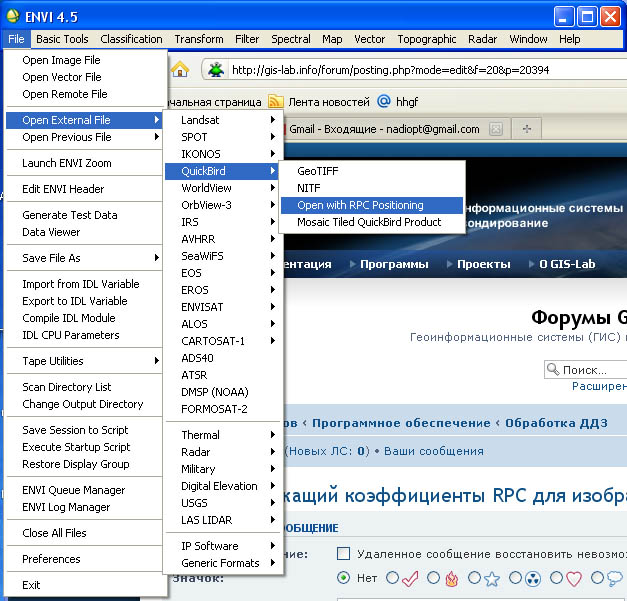

Здравствуйте, такой вот у меня назрел вопросец, собситвенно есть у меня снимки QuickBird сейчас вот в инструкции к ENVI прочёл что с этими снимками должны поставляться "Файлы, содержащие коэффициенты RPC для изображения QuickBird", ну это для ортотрансформировния последующего как я понимаю. Объясните мне, где искать эти файлы, если это просто тупо файлы с разрешением *.RPC , то мне их тупо не предоставили, или же эти параментры вбиты уже в геотифф, в котором у меня и хранится изображение?

поглядите ВСЕ файлы в комплекте поставки (все экзотические расширения открываются ВордПадом или любым приличным текстовым редактором
в энви есть такой пункт (см. скриншот):
может само подхватит?

Нет, фактически час назад смотрел через этот пункт, он общие файлы ищет, сам не подхватывает. Собственно, я правильно понял, это отдельный файл?

В Птице эти файлы имеют расширение RPB, в ЭНВИ открывается ТИФ, если выбран вариант открыть с RPC, то ЭНВИ эти файлы найдет сама.
