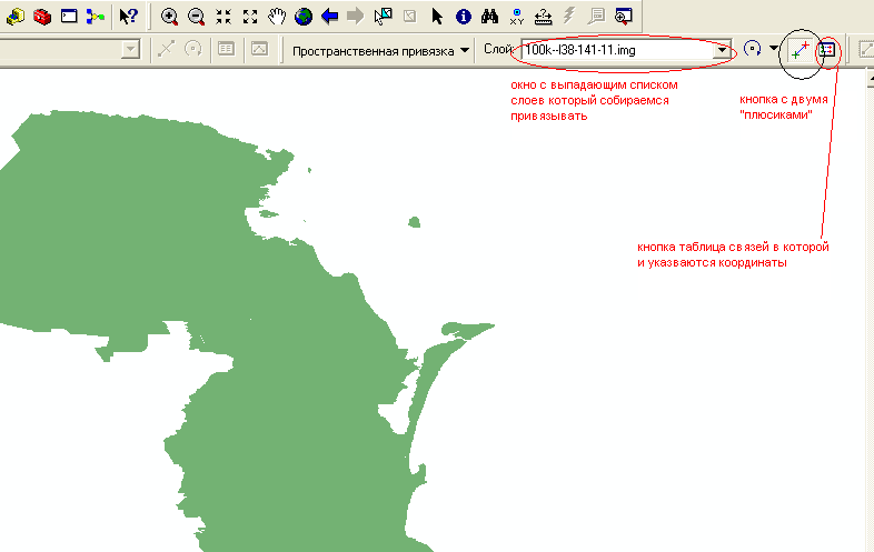

вставляешь какой то рисунок (объект и тп.)
выбираешь инструмент пространственная привязка
там есть окно в котором выбирается в выпадающем списке обект которые собираемся обработать
нажимаем на кномку с двумя "плюсиками" и курсор перейдет на вид крестика потом один раз нажимаем левой мышей на привязываемом слое а второй раз на любой точке вне этого слоя (минимум считаю нужно указывать 4 точки)
затем нажимаем на кнопку таблица связей и там в колонке x-карты указываем долготу
а у-карты естественно широту
точки с списке идут ессесно по тому порядку как их привязали
и не забывай выбирать в выпадающем списке выбирать нужный слой а то у меня часто бывает добавлю слой а в выпадающем списке пространнственной привязке забываю а там он бывает тот которые последним привязывали и получается что я ни новый не привязал и старый сбил))))
посмотри на скрине где какие кнопки)))

- привязка.PNG (19.43 КБ) 7271 просмотр
