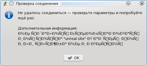

Сходно с этим багом. Но есть маленький нюанс.
TestCase:
1) Начинаем добавлениея PostGis слоя
2) В появившейся форме добавления слоя жмем кнопку New для ввода нового соединения
3) Вводим название соединения (любое) и адрес несуществующего хоста (например: unreal.site)
4) Жмем кнопку Test Connect. Получаем следующую ошибку:
Гоблинская надпись гласит о страшнейшей ошибке.
5) Жмем ОК на MessageBox, и сохраняем соединение (с ошибочным адресом) нажатием кнопки OK на форме.
6) Выбираем в списке соединений, только что введеное.
7) Жмем кнопку Connect. Получаем следующую ошибку:
Получаем ошибку на родном языке. Что более приятно.
Результат:
Да, функционал этих кнопок (Test Connect и Connect) разный, что подтверждают и MessageBox (в первом случае тип - information, во втором - warning). Собщение об ошибке тоже сформировано разное. Но текст об ошибке один и тот же (можно догадаться по "unreal.site"). Только в первом случае он не читаем, а во втором - имеет очень даже приличный вид.
Linux, r12291
!!! Возможно баг платформозависимый. Завтра проверю на WinXP.

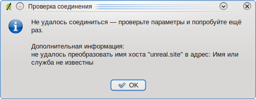

Ревью кода показал, что ошибка действительно есть:
Код в методе теста соединения при создании (форма с крякозябрами):
/trunk/qgis/src/app/qgsnewconnection.cpp строка 120
QMessageBox::information( this, tr( "Test connection" ), tr( "Connection failed - Check settings and try again.\n\nExtended error information:\n%1" ).arg( PQerrorMessage( pd ) ) );
Код в методе выполнения соединения (нормальная форма):
/trunk/qgis/src/app/qgspgsourceselect.cpp строка 474
QMessageBox::warning( this, tr( "Connection failed" ),
                          tr( "Connection to %1 on %2 failed. Either the database is down or your settings are incorrect.\n\n"
                              "Check your username and password and try again.\n\n"
                              "The database said:\n%3" )
                          .arg( settings.value( key + "/database" ).toString() )
                          .arg( settings.value( key + "/host" ).toString() )
                          .arg( QString::fromUtf8( PQerrorMessage( pd ) ) ) );
Как видно в первом случае не хватает преобразования UTF8 -> Qstring.
После добавления оного, все работает нормально:
Если есть у кого возможность добавьте в трэкер - я час буду нормально оформлять баг (
