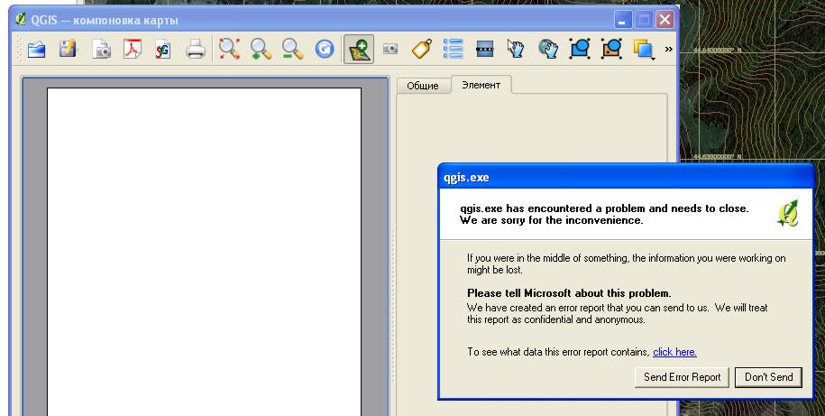

Всем добрый день! При работе с qgis выявился баг при использовании компоновщик карты файл/ компоновка карты. Нажимаю опцию "Добавить карту". Виндовс делает сообщение об ошибке программы, и qgis вылетает ( лог файл прикрепляю) Та же самая ситуация повторяется еще трех машинах. Версии QGIS 1.3 Mimas и QGIS 1.2
Может мне установить английскую локализацию?
Или какие еще телодвижения предпринять?
Буду благодарен за ответ

ОС Windows XP SP3, Когда добавляешь карту в компоновщик печати вындовс выводит типичное сообщение об ошибке программы,
к этому сообщению прилагался лог файл, который виновс маниакально предлагает отправить дяде Биллу, этот лог файл я прикрепил в прошлом сообщении
Спасибо попробую использовать qgis-dev о результатах , буду сообщать:D

Вот сама ошибка

r12355 - работает. Закрываем?
