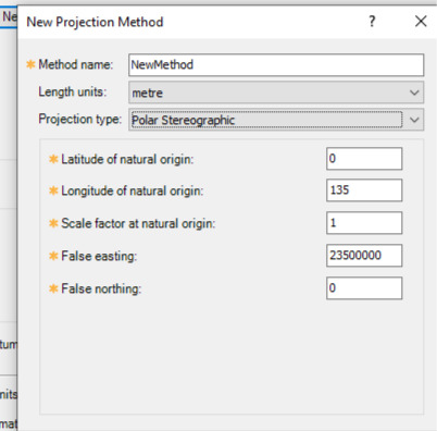

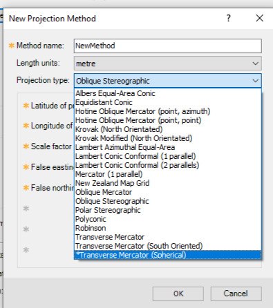

Задача: сделать такую же в Oasis montaj (GEOSOFT). В версии до 9-й включительно в списке доступных проекций отсутствует полярная стереографическая к северному полюсу. В Полярной стереографической - нет возможности указать стандартную параллель в 74 градуса, если указать 90 - результат получается близким, но неточным.

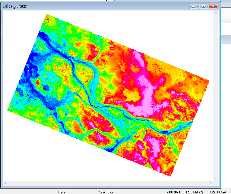

Oasis montaj открывает корректно (без всяких преобразований формата), но проекцию не определяет (unknown). Цифры координат верные.tikhpetr писал(а): ↑08 авг 2026, 00:06Давайте сделаем по-другому. Сможет ли Oasis корректно открыть файл:
https://yadi.sk/d/gsnSWhqY8Ev5Vw
Спойлер
А вот Surfer и открывает правильно, и проекцию определяет без проблем.

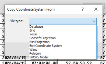

А, еще. Судя по предыдущим скринам, он должен брать файл проекции из Arc-и. А почему не берет? Давайте я попробую сделать файл привязки.
Iggi1981
- Сообщения: 128
- Зарегистрирован: 06 мар 2020, 17:07
- Репутация: 23
Re: Oasis montaj и Полярная стереографическая проекция
1. Геометрия похоже верная, но мне нужна формула пересчета координат из WGS 84 в указанную. Тогда я смогу обойтись без перепроецирования.
2. Должен, но не распознает. Потому что "Stereographic_North_Pole" отсутствует в его списке.

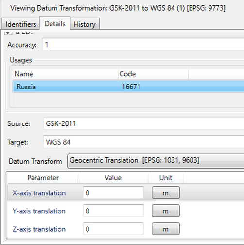

Что-то я опять не понимаю. Во-первых, параметры нужны из "указанной"(GSK 2011) в WGS. Они нулевые. В GM по крайней мере. Во-вторых, как Вы собираетесь перепроецировать, если Oasis не понимает другие?
