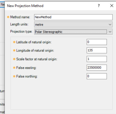

Здравствуйте.
Есть такие параметры проекции.
В ArcMap:
PROJCS["unknown",GEOGCS["GCS_RUSSIA_2011",DATUM["D_RUSSIA_2011",SPHEROID["S_RUSSIA_2011",6378136.5,298.2564151]],PRIMEM["Greenwich",0.0],UNIT["Degree",0.0174532925199433]],PROJECTION["Stereographic_North_Pole"],PARAMETER["False_Easting",0.0],PARAMETER["False_Northing",0.0],PARAMETER["Central_Meridian",150.0],PARAMETER["Standard_Parallel_1",74.0],UNIT["Meter",1.0]]
В ГИС Интегро
pj4=+proj=stere +lon_0=150 +lat_0=90 +x_0=0 +y_0=0 +lat_ts=74 +towgs84=0.013,-0.092,-0.03,-0.0017,0.0036,-0.0043,0.0074 +ellps=GSK2011 +units=m +lon_wrap=45 +no_defs

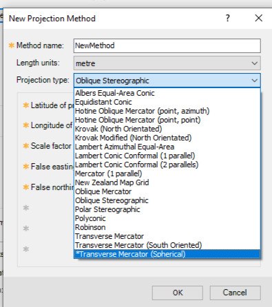

Задача: сделать такую же в Oasis montaj (GEOSOFT). В версии до 9-й включительно в списке доступных проекций отсутствует полярная стереографическая к северному полюсу. В Полярной стереографической - нет возможности указать стандартную параллель в 74 градуса, если указать 90 - результат получается близким, но неточным.
Спасибо заранее ответившим.
В ArcMap:
В ГИС Интегро

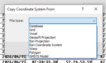

А Ваша задача решается только в этом софте? И еще, м.б., Oasis понимает какие-нить еще файлы СК?
Iggi1981
- Сообщения: 128
- Зарегистрирован: 06 мар 2020, 17:07
- Репутация: 23
Re: Oasis montaj и Полярная стереографическая проекция
Да, только в этом (передать заказчику цифровые базы данных и цифровые матрицы - мы же должны привести координаты в их СК). Заниматься конвертированием я крайне не хочу.
Oаsis принимает другие варианты с описанием СК, но именно эту проекцию не распознает.

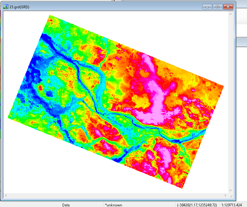

Давайте сделаем по-другому. Сможет ли Oasis корректно открыть файл:
https://yadi.sk/d/gsnSWhqY8Ev5Vw
Iggi1981
- Сообщения: 128
- Репутация: 23
Oasis montaj открывает корректно (без всяких преобразований формата), но проекцию не определяет (unknown). Цифры координат верные.tikhpetr писал(а): ↑08 авг 2026, 00:06 Давайте сделаем по-другому. Сможет ли Oasis корректно открыть файл:
Спойлер
А вот Surfer и открывает правильно, и проекцию определяет без проблем.
Ну и дела...

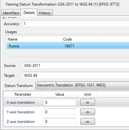

Что-то я опять не понимаю. Во-первых, параметры нужны из "указанной"(GSK 2011) в WGS. Они нулевые. В GM по крайней мере. Во-вторых, как Вы собираетесь перепроецировать, если Oasis не понимает другие?
