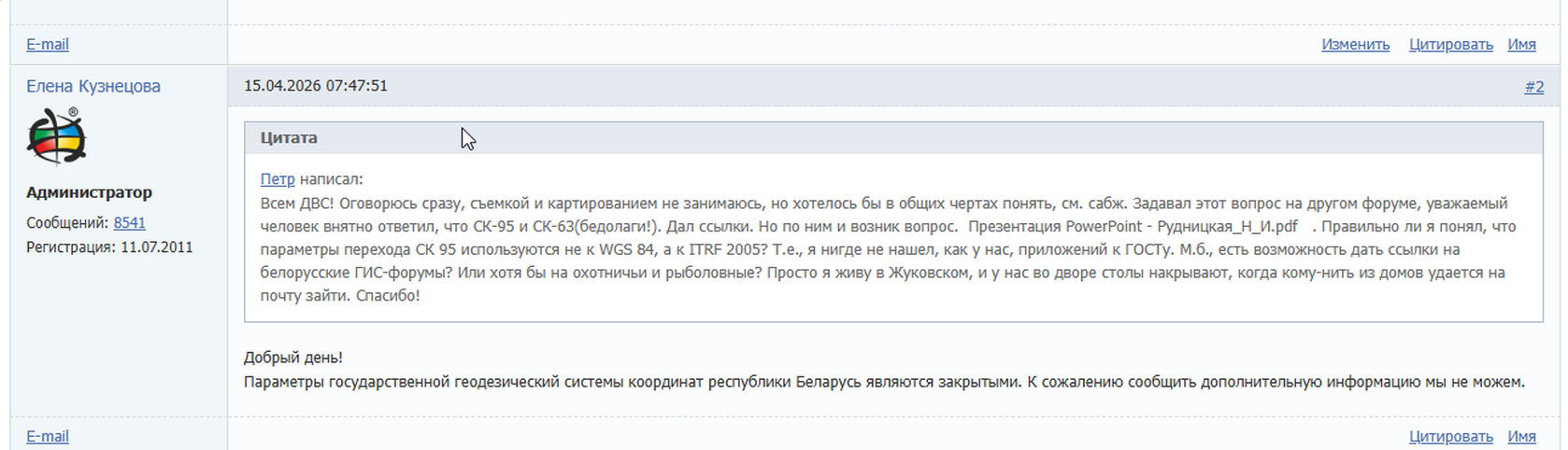

Сообщения: 1231
Репутация: -161075144
Откуда: г. Жуковский МО
Re: Координаты
Сообщение tikhpetr »
Ваще озадачили! Это ответ "Панорамы".
Какой-то бред. У них же нет закладных. Что секретить?
