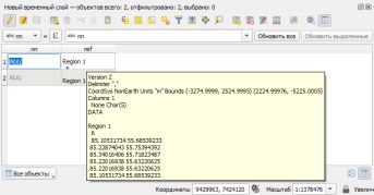

забавный вариант пришел в голову:
таблица атрибутов, калькулятор выражений, создаем виртуальное поле (txt), подставляем выражение типа:
'Version 2
Delimiter ","
CoordSys NonEarth Units "m" Bounds (-3274.9999, 2524.9995) (2224.99976, -5225.0005)
Columns 1
None Char(5)
DATA
Region 1' ||
num_points( $geometry ) ||
replace(
replace(
replace( geom_to_wkt( $geometry), 'Polygon ((', '')
,',','\n')
Выполняем, появляется поле с содержимым mif файла. Затем экспорт слоя например в csv, и поискать как текстовый файл разделить на множество

Интересная идея, спасибо! Это почти mif-файл получается))) Однако при разбивке векторного слоя в экспортируемых файлах только по 3 точки от всего полигона почему-то отображается. Однако, если бы хоть координаты выгружались, проще было бы вручную мифки делать копипастом, чем экспортировать с ку-гиса через привычный "экспорт - сохранить выбранные объекты как..."

Сначала подумала, что дело в том, что малое количество символов задала, но нет - пробовала и миллион символов задавать. И что интересно: когда я ввожу выражение, сохраняю, то в столбце с новым атрибутом для каждого объекта появляется весь нужный текст со всеми координатами всех точек полигона. После того, как я делаю разбивку векторного слоя, экспортируются в csv уже урезанные координаты (3-4 точки от полигона). И в таблице атрибутов тоже исчезают все необходимые координаты, остаются урезанные. В чём же тут фокус?
Если Вы сделали физическое поле для расчета (не виртуальное), его возможная длина зависит от формата слоя, и при сохранении текст обрежет.
Например в shp (dbf) максимум - 254 символа.
Либо надо хранить слой в современных форматах или базах данных (таких как GeoPackage), либо это поле делать виртуальным, вычисляемым (не сохраняемым).
Попробовал, виртуальное поле сохранилось в csv не обрезанным, в т.ч. через Разбить векторный слой

Да, и в примере моя шапка (Version 2 Delimiter "," ...) - с потолка, заменить на свои

Спасибо!! Удалось экспортировать весь слой в csv, открыла с помощью блокнота - начинка как раз как у mif. Надо ещё с шапкой поэкспертиментировать и проверить, примет ли их Технокад. Многоконтурные земельные участки и с дырками вырезанными тоже надо ещё попробовать сделать) Благодарю за помощь!!
