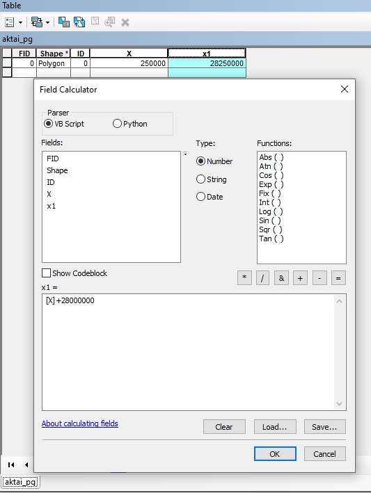

I have layers with multiple objects. For some reason, the first digits in all coordinates were removed for "disguise." How can I add the missing leading digits to the x and y coordinates?

For ArcMap, may be, used "Field calculator" for each layer.

2Iggi1981, это получится вручную. А если у ТС штук 500 координат, требующих дополнения цифрами?

tikhpetr писал(а):
06 окт 2025, 17:51
Это будет зависеть от количества слоев проекта, а не количества координат.
