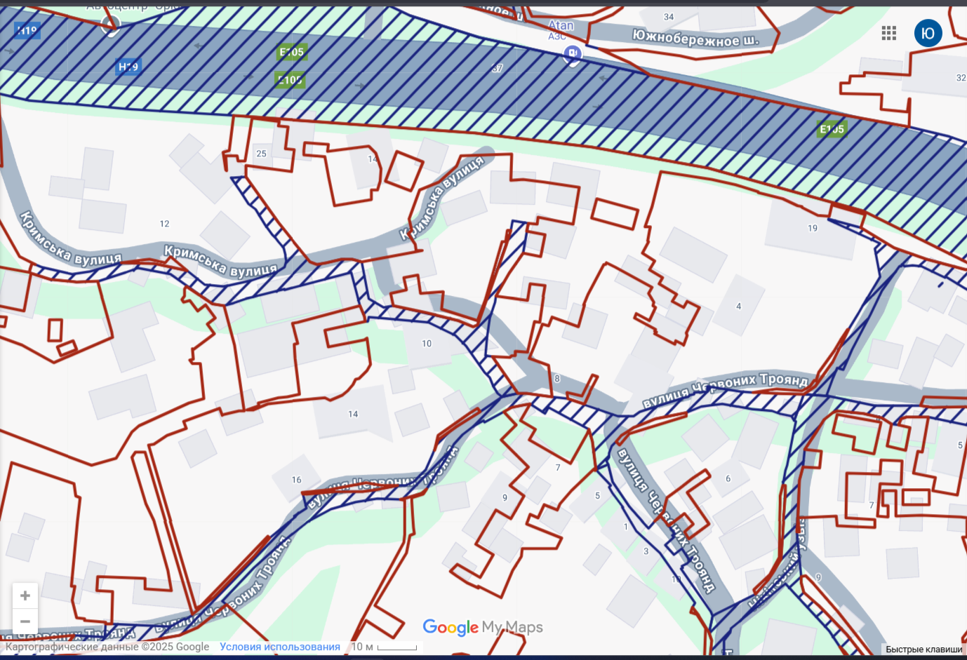

День добрый! Задача: Нужно посадить файл двг на гугл карты, я перевел его в формат КМЛ, загрузил на карту, он сел, но кривовато, многие места не совпадают, есть ли возможность посадить его ровно. Во вложении скриншот добавил

нет

Для начала надо "гугл карту" подтянуть к реалиям, убрать ее нелинейные деформации, неточности, сдвиги (иногда на десятки метров). Возможно, ваш DWG значительно точнее по взаимному местоположению объектов, просто системно сдвинут на ЮЗ. DWG можно посадить на место, но опираться при этом на интернет-карту - спорно.

Там проще. СК. Чертежи(даже, если карты) у ACad всегда в WGS. Про фантазии Google все в курсе.
