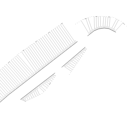

Вот. Изучайте. https://disk.yandex.ru/d/oF66By1l4qRFnQ
Сделано, как я уже написал, на встроенных функциях QGIS без использования Python. Но я уверен, что с Python можно сделать все красивее и наверное даже более оптимизированно.
Слой должен быть полигональным и в нем должно быть обязательно поле "top", тип Integer. Рисовать надо начинать с одной из крайних точек бровки. Номер вершины, которая будет последней на бровке, надо записать в поле "top".
Снимок экрана 2025-04-24 135421.png (105.49 КБ) 9671 просмотр
На скрине показал порядок указания вершин полигона. В поле top в данном случае пойдет значение "3".
