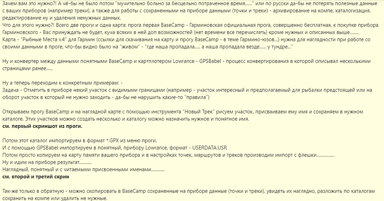

Всем доброго дня! Интересует тема создания карт глубин водоёмов для эхолотов Lowrance с помощью Global Mapper, посоветуйте пожалуйста с чего начать, на ютубе очень мало видео по этой теме, может кто-то посоветует хороший ресурс по этой теме, может кто-то может из форумчан помочь, буду очень признателен. Я новичёк в этой теме, с рифмастером разобрался, но вот с GM всё туго.

Сообщение tikhpetr » 12 фев 2024, 19:04
rusik777

Сообщение tikhpetr » 15 фев 2024, 17:24
Это я к тому, что GM Вам не нужен. Прочитайте пост полностью.

Сообщение tikhpetr » 18 фев 2024, 08:23
Хорошо. Что именно Вам надо сделать в GM? Курсы я не провожу. Помочь смогу.

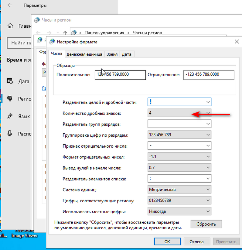

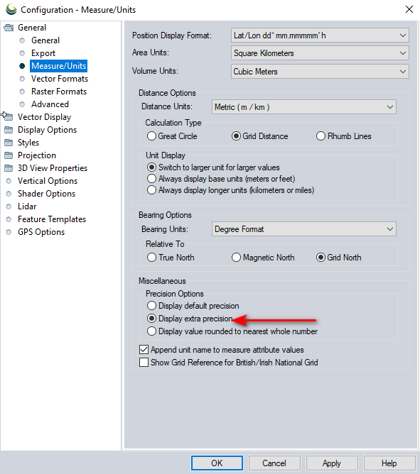

Добрый день. Подскажите. Строю line - vertex mode (линия по точкам) . Чтобы построить потом продольный профиль. При копировании вершин координаты метровые (без запятой) в местной системе координат. Высоты же определяются до тысячных копируются. Как это исправить?

Сообщение tikhpetr » 12 апр 2025, 09:54
Сначала проверьте1, потом 2
Сообщения: 1231
Репутация: -161075144
Откуда: г. Жуковский МО
Re: Вопросы новичков
Сообщение tikhpetr » 12 апр 2025, 09:55
Мое сообщение слишком короткое, то, что изображено.
