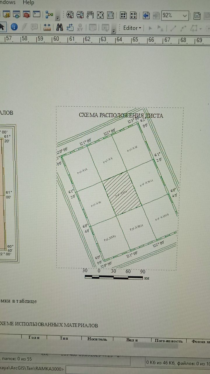

Дано: векторный слой (рамка будущей карты), сделана в проекции Пулково42-Гаусс-Крюгер зона 25.
Необходимо: вставить ее в карту в проекции Гаусс-Крюгер 21N так, чтобы она осталась симметричной, без поворота.
Есть решение?
Соответственно, сделать на карте фрейм с координатами зоны 25 по понятным причинам нельзя.

Я не очень понимаю, почему нельзя рамке назначить GK 21N, экспортировать ее в этой СК и все. Останется и та, и другая. Ну и на всякий случай сохранить два документа.

Потому что получается либо вот так, как на картинке, либо шейп улетает куда-то за экстент и найти его не получается ("приблизить к слою" неактивно).

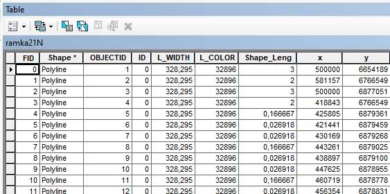

Я пока простой вариант покажу.
В атрибутивной таблице я вычел 21 миллион. В надежде, что координаты изменятся.
В таблице действительно изменились.
А при экспорте в другую программу - я вижу, что координаты х так и остались вида 25хххххх. Тут как номер зоны не меняй - ничего не изменится.
P.S. Сделать MID/MIF не могу, заблокирована функция Quick export в "Data Interoperability tools".

ни атрибутивная таблица, ни эта картинка, не имеют никакого отношения к решаемой задаче. Удачи!
