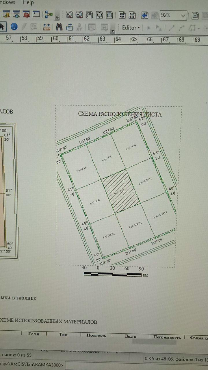

Потому что получается либо вот так, как на картинке, либо шейп улетает куда-то за экстент и найти его не получается ("приблизить к слою" неактивно).

Iggi1981 писал(а): ↑27 мар 2025, 20:31 Потому что получается либо вот так, как на картинке, либо шейп улетает куда-то за экстент и найти его не получается ("приблизить к слою" неактивно).
в ГК номер зоны (в миллионах) добавляется к горизонтальной координате (Х), потому и улетает. Нужно 25 заменить на 21 в Х (отнять 4,000,000), назначить (не перепоецируя) 21 зону, и, возможно, подвигать туда-сюда, чтобы не села поверх остального. Грузим shape в R/Python, меняем координаты, и правим зону в файле *.prj

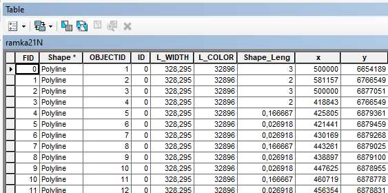

Я пока простой вариант покажу.
В атрибутивной таблице я вычел 21 миллион. В надежде, что координаты изменятся.
В таблице действительно изменились.
А при экспорте в другую программу - я вижу, что координаты х так и остались вида 25хххххх. Тут как номер зоны не меняй - ничего не изменится.
P.S. Сделать MID/MIF не могу, заблокирована функция Quick export в "Data Interoperability tools".

ни атрибутивная таблица, ни эта картинка, не имеют никакого отношения к решаемой задаче. Удачи!
