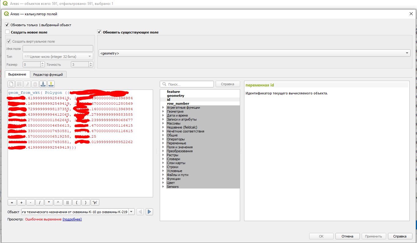

Вроде получилось, но почему-то кнопка "Ок" серенькая, чего-то не хватает.
AlexRomantsov
- Сообщения: 450
- Репутация: 168
- Откуда: Томск
Re: Присвоение геометрии строке с нулевой геометрией, геометрию из другого слоя
где то ошибка синтаксиса, типа лишней не парной скобки и т.п
AlexRomantsov
- Сообщения: 450
- Репутация: 168
- Откуда: Томск
может знаков после запятой слишком много
Kbigeo
- Сообщения: 6
- Зарегистрирован: 15 янв 2025, 12:29
- Откуда: Красноярск
Выражение 'Polygon(())' надо было заключить в кавычки.
Благодарю за помощь, все замечательно.
