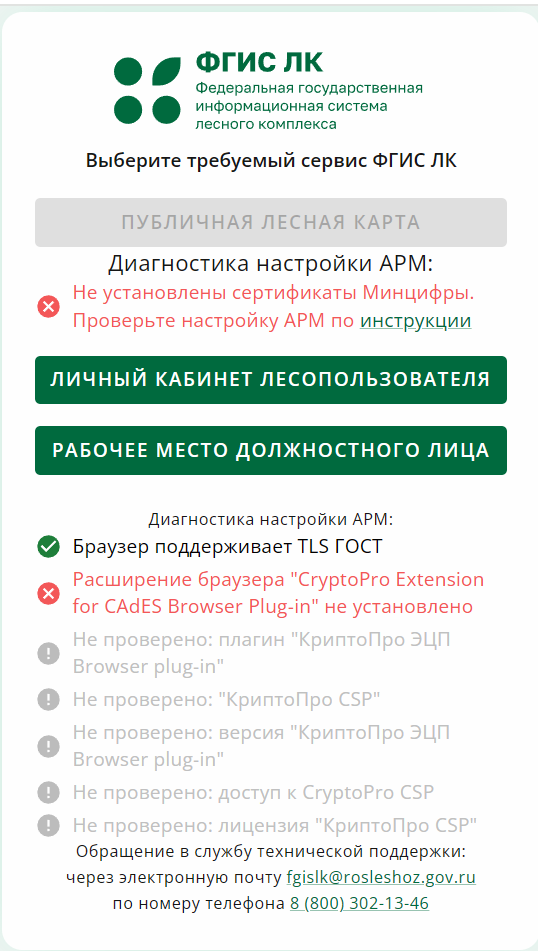

требует установить сертификаты минцифры и еще какую-то хрень, контакты на картинке
P.S. Смешнее всего, что этот сайт определяется как небезопсный, либо сертификаты протухли, либо еще чего :mrgreen:

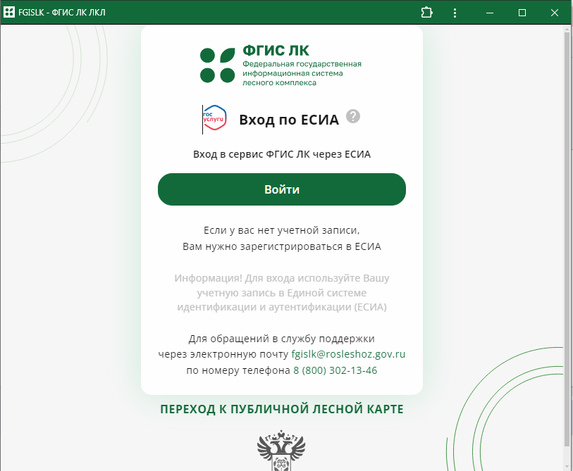

Добрый день!
Я скачал расширение/приложение, поставил и нормально заходит не ругается. А как хорошо было бы пользовать хотя бы как Росреестр через WMS
