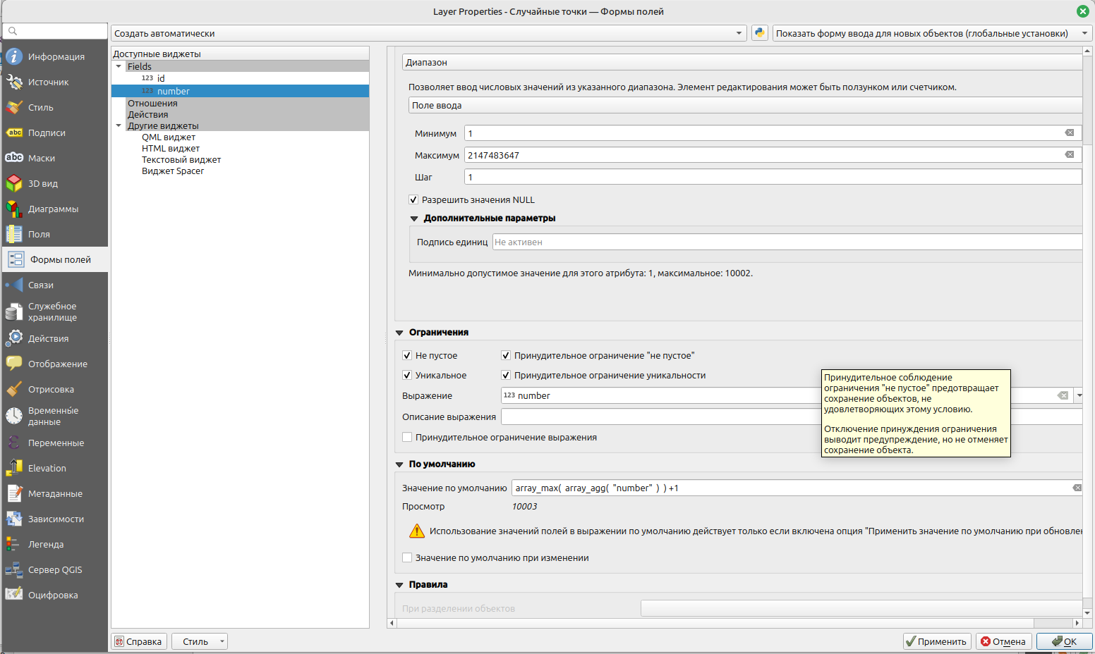

Jensenaems писал(а): ↑13 апр 2016, 10:30 Здравствуйте, прошу помощи со следующей проблемой. У меня имеются несколько тысяч объектов и я пронумеровал их всех по порядку с использованием команды $rownum в поле. Но мне нужно добавить к ним ещё объекты и нужно чтобы нумерация продолжалась от последнего номера объекта. То есть если последний был 100 объект, то следующий добавленный 101, и т.д.Есть ли возможность чтобы qgis автоматически сам проставлял нумерацию всех этих объектов? И можно ли сделать чтобы он просто с 0 начал сам нумировал каждый объект?
Можно такое сделать.
В свойствах вашего слоя необходимо настроить форму для поля, в котором хранится нумерация по порядку.
Без имени.png (181.58 КБ) 11304 просмотра
В настройке "Значение по умолчанию" пишете выражение :
array_max(  array_agg(  "number"  )  ) +1
Мой тестовый слой из 10К объектов работает. Но не исключаю, что у вас может быть некая специфика, которая не позволит применить этот трюк.
Кстати, QGIS предупреждает, что этот трюк сработает только при наличии галочки "Значение по умолчанию при изменении", но её ставить нельзя. Все работает и так. Иначе при любом редактировании объекта этот номер снова пересчитается.
