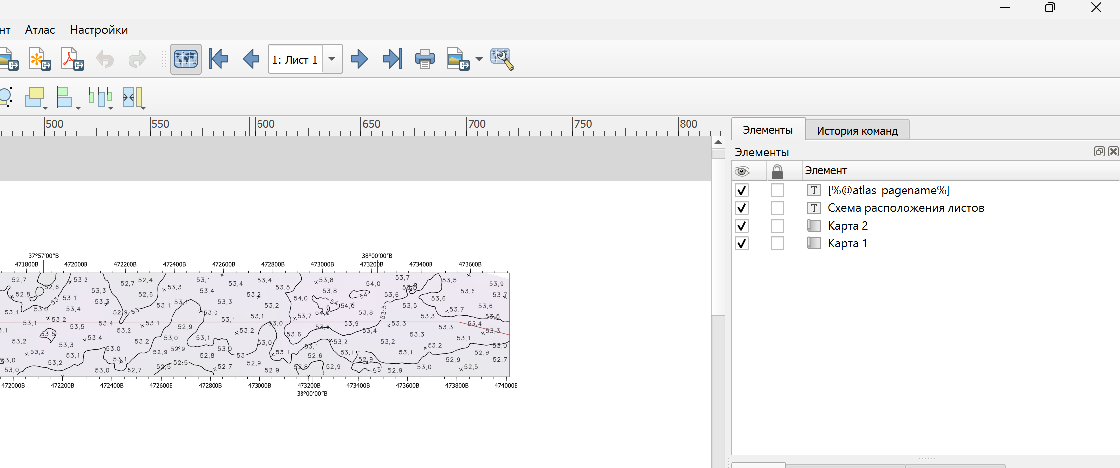

Добрый день коллеги. Пытаюсь решить вопрос переноса Атласа карты со всеми шрифтами и стилями для дальнейшей работы в Автокад. Единственное что пока пришло на ум - поинтересоваться здесь: можно ли отрисованный и уже оформленный в нужном стиле Атлас - перенести в главное окно QGIS для дальнейшего экспорта тех же координатных рамок и изолиний с подписью в dxf? Спасибо за любую помощь.
Снимок экрана 2025-03-06 024409.png (248.3 КБ) 9524 просмотра

Можно cодержимое отчета с отключенной картой эскпортировать в svg; svg чем-нибудь переделать в dxf, а дальше в Автокаде уже по сетке спозиционировать.
