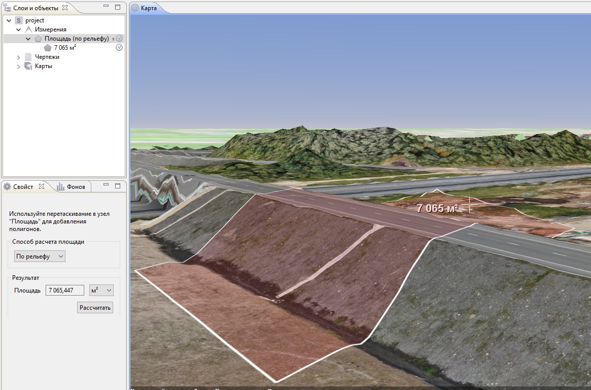

Из простого могу порекомендовать ГИС Спутник (Геоскан), по добавленным в слои dem там элементарно считается площадь полигона:
С площадью по dem сложнее, например что делать если на dem встретилась дырка (no data)? Предпочитают преобразовывать растровый dem в векторную триангуляционную модель (TIN), в ней не сложно посчитать площади треугольников, и по таким оценить площадь нашего полигона.
