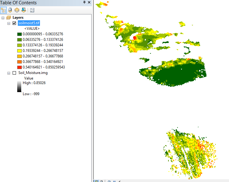

Один вопрос по резюмирующему сообщению здесь
На скриншоте показаны данные почвенной влажности из одного тайла SMOS Level2 SM, взятого для изучения. Это данные за 31 октября 2016 г.
Странно, что один тайл содержит данные не квадратом, а вот так – фрагментами. Дело в облачности, которая не дала возможности получить параметры на другой территории или в чем-то другом?
Также понятно, зачем нужны продукты L3 Soil Moisture - Global maps. Они тоже содержать почвенную влажность. Но являются данными осредненными по композитам 3-х, 10-ти дней и месяца.
Этот продукт нужно заказывать другим способом (не так, как по ссылке выше). Пока еще не пробовала его получать.

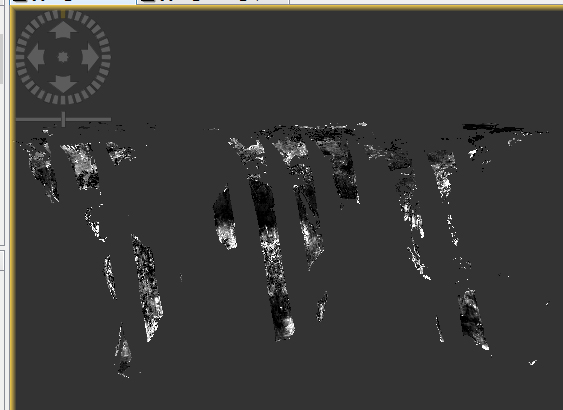

Продукты SMOS Level3 скачиваются без регистрации:
ftp://ftp.ifremer.fr/Land_products/GRIDDED/
SMOS L3 SM (soil moisture): http://www.catds.fr/Products/Available- ... -from-CPDC
Файлы также открываются SMOS toolbox
В нумерации еще не разобралась. Возможно, по открытой ссылке есть не всё. Общая информация о скачивании дана здесь: http://www.catds.fr/Products/Available- ... -from-CPDC
По идее, папки с данными по 3, 10 и месячным композитам должны быть разными.
Судя по одному примеру, Level 3 это не полное покрытие, а, видимо, склейка из данных почвенной влажности в пределах какого-то диапазона времени.
Но причина фрагментированности данных продукта SMOS soil moisture мне не понятна.
Облачность?

Как насчет того, чтобы все же прочесть, что написано тут про продукты L3SM http://www.catds.fr/Products/Available- ... -from-CPDC и понять, наконец, по какому принципу разложены данные тут ftp://ftp.ifremer.fr/Land_products/GRIDDED/L3SM/OPER/ ?
