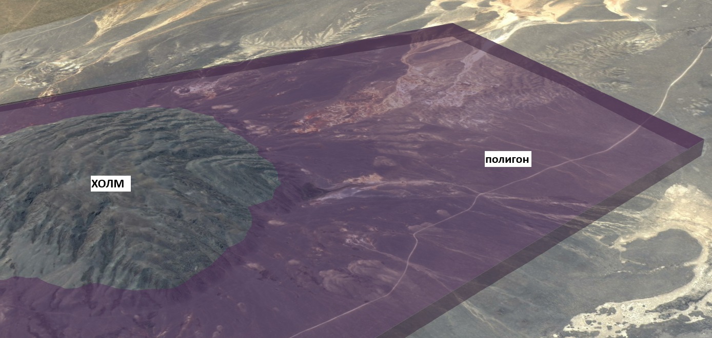

приветствую всех,
можно ли как то отрезать холм пересекающим полигоном?чтобы понять на сколько метров "шапка" торчит от пересекающей поверхности.
для наглядности картинку приложу.
холм-растр srtm либо точки производные от него.
полигон шейп файл.
подскажите в каком направлении инфу искать?
полигон шейп файл.

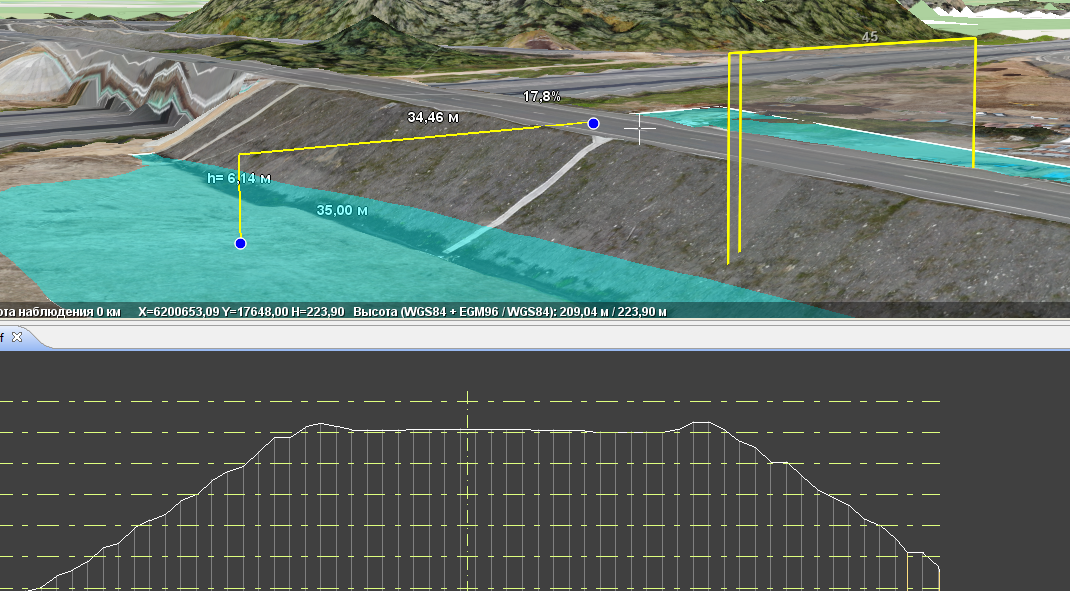

Re: как отрезать холм полигоном
В Спутнике например так:
