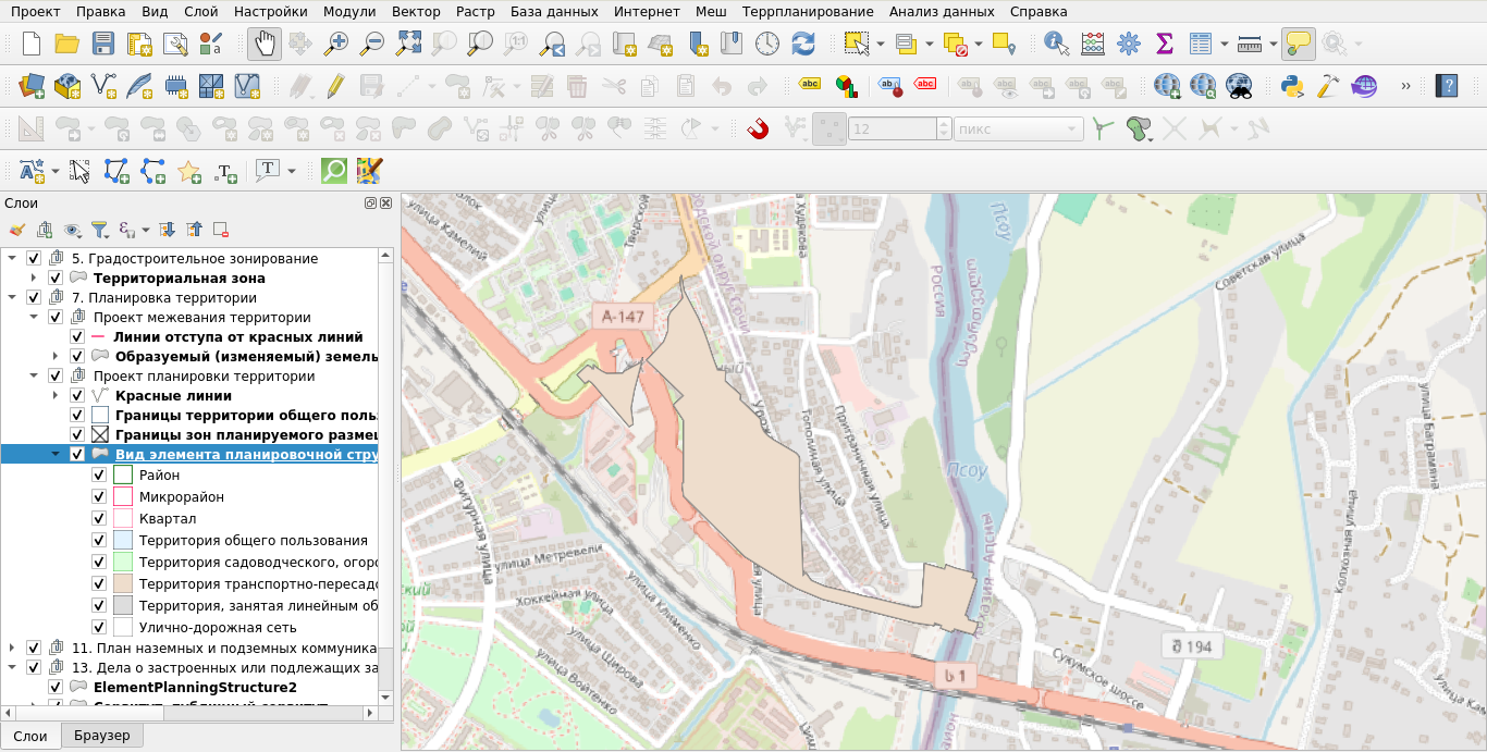

Возможно, это поможет Вам при решении возникшей проблемы. Интереса ради поискал нормативку по подготовке материалов для ГИСОГД в Краснодарском крае. Обнаружил приказ департамента по архитектуре и градостроительству Краснодарского края от 09.01.2024 № 1 (в части документации по планировке территории). Если данный документ актуален, то согласно утвержденным метод. рекомендациям атрибутивные данные заполняются по 433-му приказу.

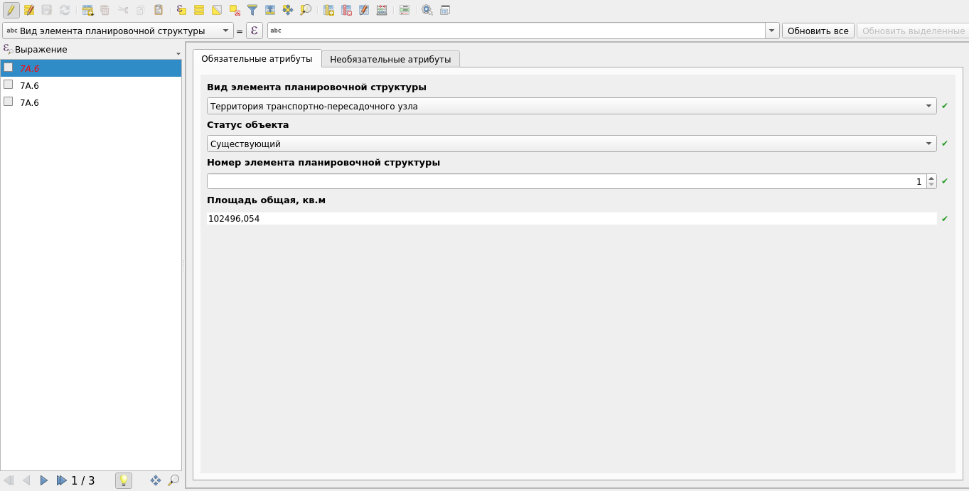

Попробовал импортировать Ваши материалы в проект и вот что у меня получилось:
В пользовательской форме атрибуты, основанные на справочниках, настроены таким образом, чтобы в форме отображалось человекочитаемое название, а в конечный файл записывался код.

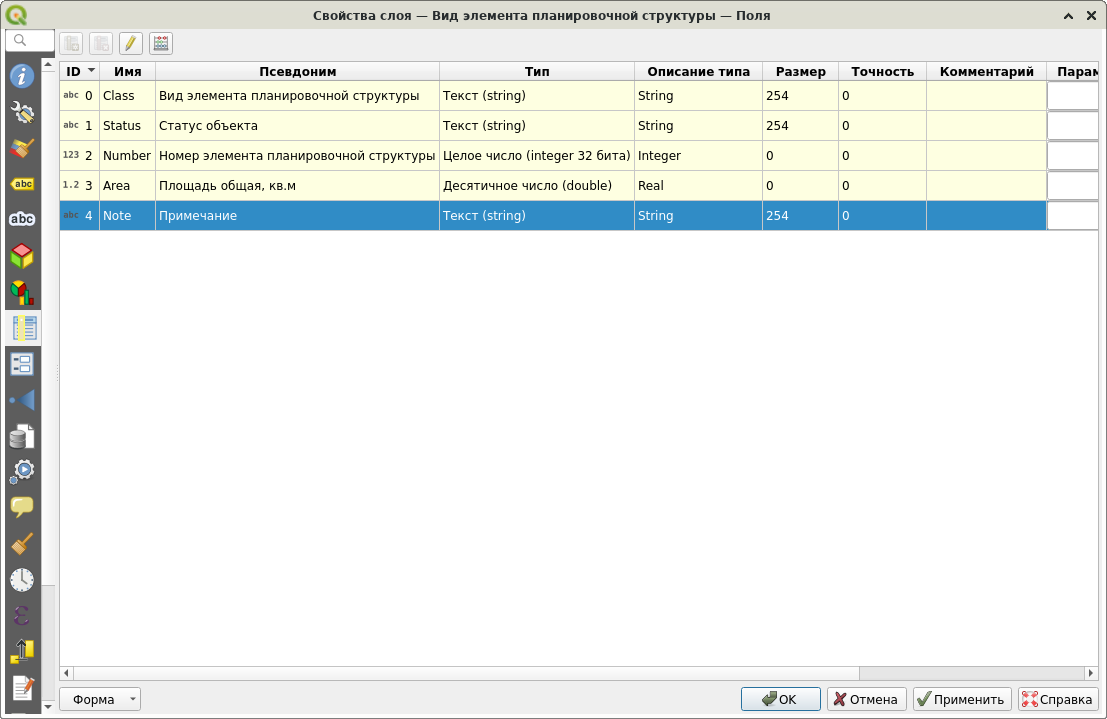

Если есть необходимость добавить дополнительные поля, в QGIS это можно сделать в свойствах слоя на вкладке "Поля".

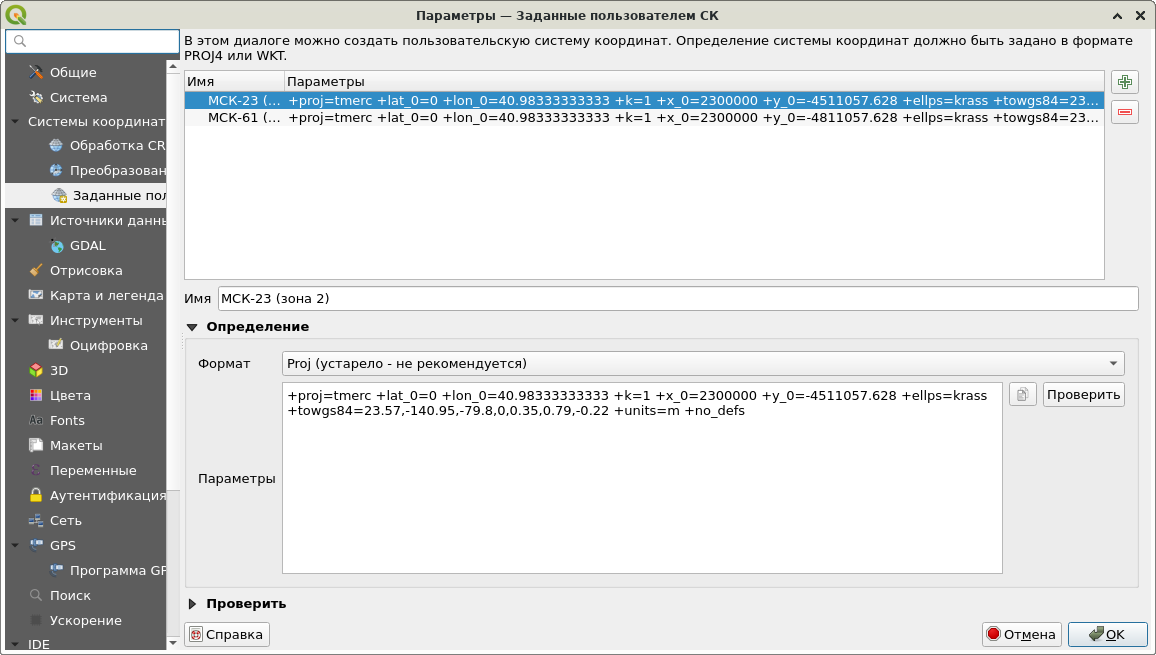

По-хорошему, необходимо выполнить перепроецирование слоев в нужную систему координат, при этом в глобальных настройках QGIS должны быть прописаны параметры как исходной СК, так и целевой. Чтобы немного упростить Вам задачу, я пересохранил слои из раздела "Планировка территории" в отдельную локальную базу данных и создал отдельный проект под систему МСК-23, зона 2 (архив с файлами во вложении). Параметры местной системы координат для Вашего региона брал отсюда: https://terraingis.ru/msk-23.html
Для корректной работы Вам необходимо настроить параметры местной СК. Для этого требуется выполнить следующие действия:
1) зайти в меню "Настройки-Пользовательские проекции";
2) в открывшейся форме в поле "Имя" ввести любое удобное наименование пользовательской проекции; в поле параметры вставить параметры местной СК, которые можно взять с сайта, указанного выше; для параметра "Формат" выбрать в выпадающем списке Proj (на указанном сайте параметры СК заданы не в WKT, а в формате Proj4).
Выглядеть это должно следующим образом:
На том же сайте автор разместил видео, как прописать параметры местной системы координат в QGIS (видео загружено на RuTube, поэтому с просмотром проблем возникнуть не должно).
