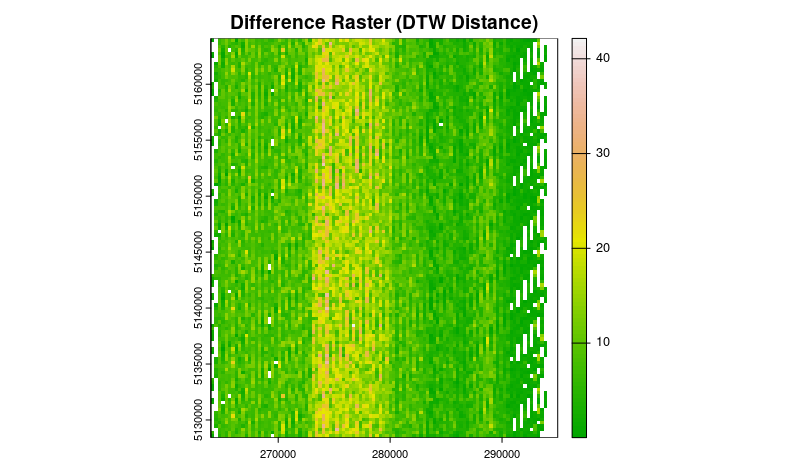

Попытка в лоб найти различия приводят к результату на рисунке

plot(difference_raster, main = "DTW Difference between 2023 and 1984 (Block-wise)", col = terrain.colors(100))

у вас в raster_values лежат в один столбец все пиксели одного растра (миллионы штук), которые затем натягиваются на короткий временной ряд (десятки штук). Поскольку это полная бессмыслица, то дальше смотреть не стал.
попробуйте изложить словами, чего хотите сделать, безотносительно к инструменту. Описание задачи, лучше с картинками (рисовать можно от руки, важно смысл прояснить, и приложить фото). Может и самому понятнее будет.

  mutate(key = as.numeric(stringr::str_remove(key, "X_")))
# Создание колонки для временной метки
df_long$time <- rep(1:100, each = ncol(df))
# Визуализация данных
df_long %>%
  ggplot(aes(x = time, y = value, color = key)) +
  geom_line(size = 0.2) +
  ggtitle("Control chart sequences") +
  facet_wrap(~ key, nrow = 2)
# Преобразование данных в список
df_list <- as.list(utils::unstack(df_long, value ~ key))
# Нормализация данных
df_list_z <- dtwclust::zscore(df_list)
# Иерархическая кластеризация с использованием DTW
num_cores <- detectCores() - 1
# Кластеризация в параллельном режиме
cluster_dtw_h <- mclapply(2:35, function(k) {
  tsclust(df_list_z, type = "hierarchical", k = k, distance = "dtw",
          control = hierarchical_control(method = "complete"),
          seed = 390, args = tsclust_args(dist = list(window.size = 5L)))
}, mc.cores = num_cores)
# Анализ результатов для k = 4
plot(cluster_dtw_h[[3]]) # k = 4
plot(cluster_dtw_h[[3]], type = "sc") # Series and prototypes
(Про методы выбора оптимального k и проверки "правильности" полученной кластеризации в курсе)
территория, видимо, небольшая, уровень воды можно считать одинаковым? тогда регрессия с года на год (по зонам) должна нивелировать влияние уровня, и отклонения от нее покажут изменения собственно растительности. Но это не точно :D
Позвольте, я детально через день-два отвечу т.к. заседания потоком, а после них уже никакой. Территория имеет уклон в сторону моря (карта высот есть, но как ее использовать не знаю).
Для коротких усредненных по кварталам рядов смысла использовать dtw нет никакого, фенология нивелирована, и ряды слишком короткие.
Фенологию будет рассматриваться следующим этапом (уже определены ключевые месяца). Сейчас хочу обкатать единую методику. Насчет коротких рядов... Работаем с тем, что есть.
Сообщения: 4187
Re: Использование Time-Weighted Dynamic Time Warpin для построения карты различий между растрами.
Сообщение gamm »
стало немного понятнее. Т.е. есть 4 серии временных рядов растров, весенние, летние, осенние, зимние.
В каждом растре много пикселей (сколько?), получается много столбцов-временных рядов (сколько? к чему относятся - к каким пространственным единицам?)
Есть какая-то таблица DWT_sammer.csv, в которой непонятно что (видимо, какие-то летние ряды - сколько их, к чему относятся?)
И главный вопрос - какой прок от этой кластеризации с точки зрения решаемой задачи? Вроде по постановке нужно искать пиксели и момент времени (где и когда случилось нарушение), т.е. когда в этом пикселе временной ряд пошел не туда, куда идут соседи (где нет нарушений). Или предполагается смотреть, как на классы разбивается однородный объект, типа ландшафтного выдела? и что это даст?
P.S. Поскольку со временем тоже напряг, автоматически включился "телеграфный" режим "рабочего совещания", бывает 🤔
