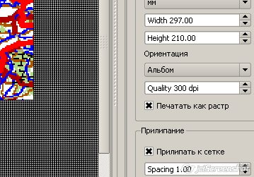

Сообщение Максим Дубинин » 23 ноя 2009, 22:14
у меня тоже не виснет, но, если поставить 1, то довольно долго думает, секунды 3, видимо дело в том, что сетка показывается очень подробная, см. на скриншоте в верхней части карты. r12231
