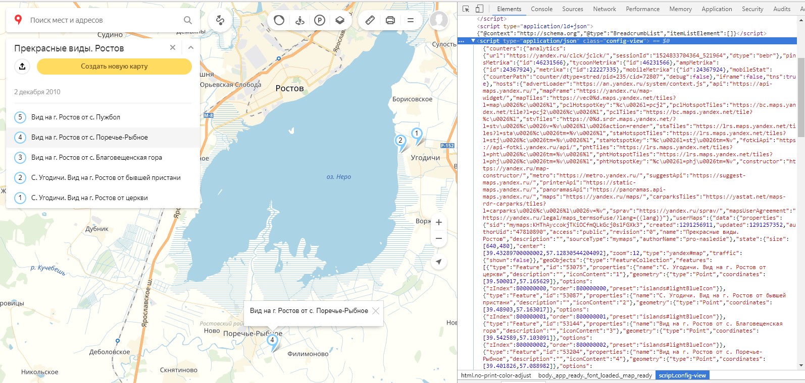

Сообщение rhot » 27 апр 2018, 14:51
Убрали что ли эту возможность? Как теперь данные грузить из яндекса?

Re: Конвертация пользовательской карты из Ya.Мои карты в shape
Сообщение voltusya » 27 апр 2018, 16:01
Можно через F12 - Elemets и ищите type="application/json"
Надеюсь, что есть более адекватный способ, но работает.
Сообщение rhot » 27 апр 2018, 23:17
Сообщение rhot » 27 апр 2018, 23:53
voltusya писал(а):
27 апр 2018, 16:01
Так сначала и делал. Но, видимо, по ошибке не всё скопировал - получал на выходе ломаный JSON. Потом ещё раз скопировал, и сработало, но сами данные грязные. Пришлось почистить с помощью geojson.io.
