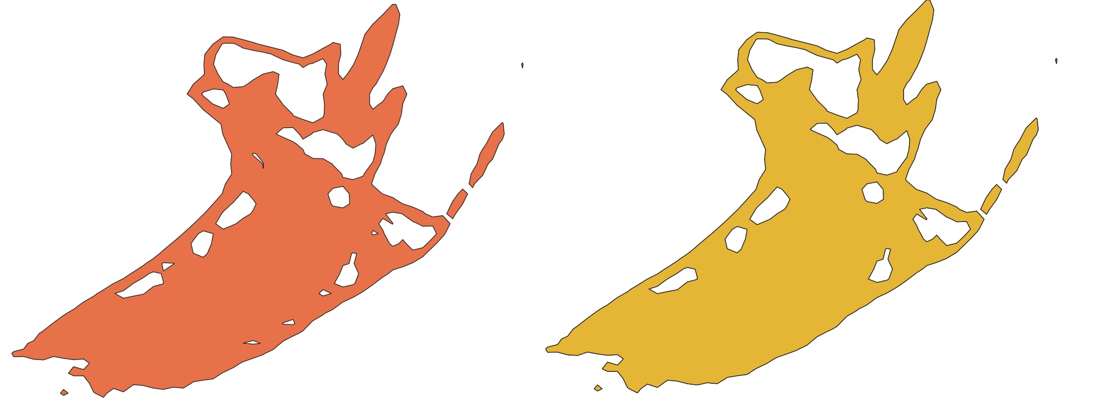

Re: Закрытие отверстий в мультиполигоне
Вот только собрался об этом писать, что командой растеризация с нужным для меня разрешением, мелочевка убралась...
Какой командой в сделать генеализацию вектора? Кроме как упростить геометрию ничего не увидел.gamm писал(а): ↑29 ноя 2024, 16:04 либо запустив генерализацию (лучше MRF, поскольку классификатор выдает обычно вероятности классов), либо морфологией типа erosion/delution, либо отсукая мелочь на этапе векторизации. Иначе все это классическая отечественная забава - борьба с искуственно созданнми трудностями![]()
не вектора, а растра. С вектором слишком много проблем
программку сделал, но сохранять пришлось через одно место - после замены S4 слота объект рисуется, но не сохраняется, R вылетает без сообщений, что-то внутри. Но в sf преобразуется нормально, и сохраняеться. Порог площади - конcтанта в начале скрипта.
кстати, я так понимаю, что в мелких дырках сидели контура других классов. Поэтому удалять нужно не только мелкие дырки, но и мелкие контура во всех слоях. Как я и говорил, с этим вектором сплошной геморрой, лучше на растре
