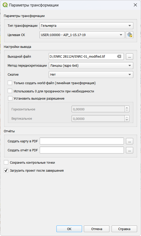

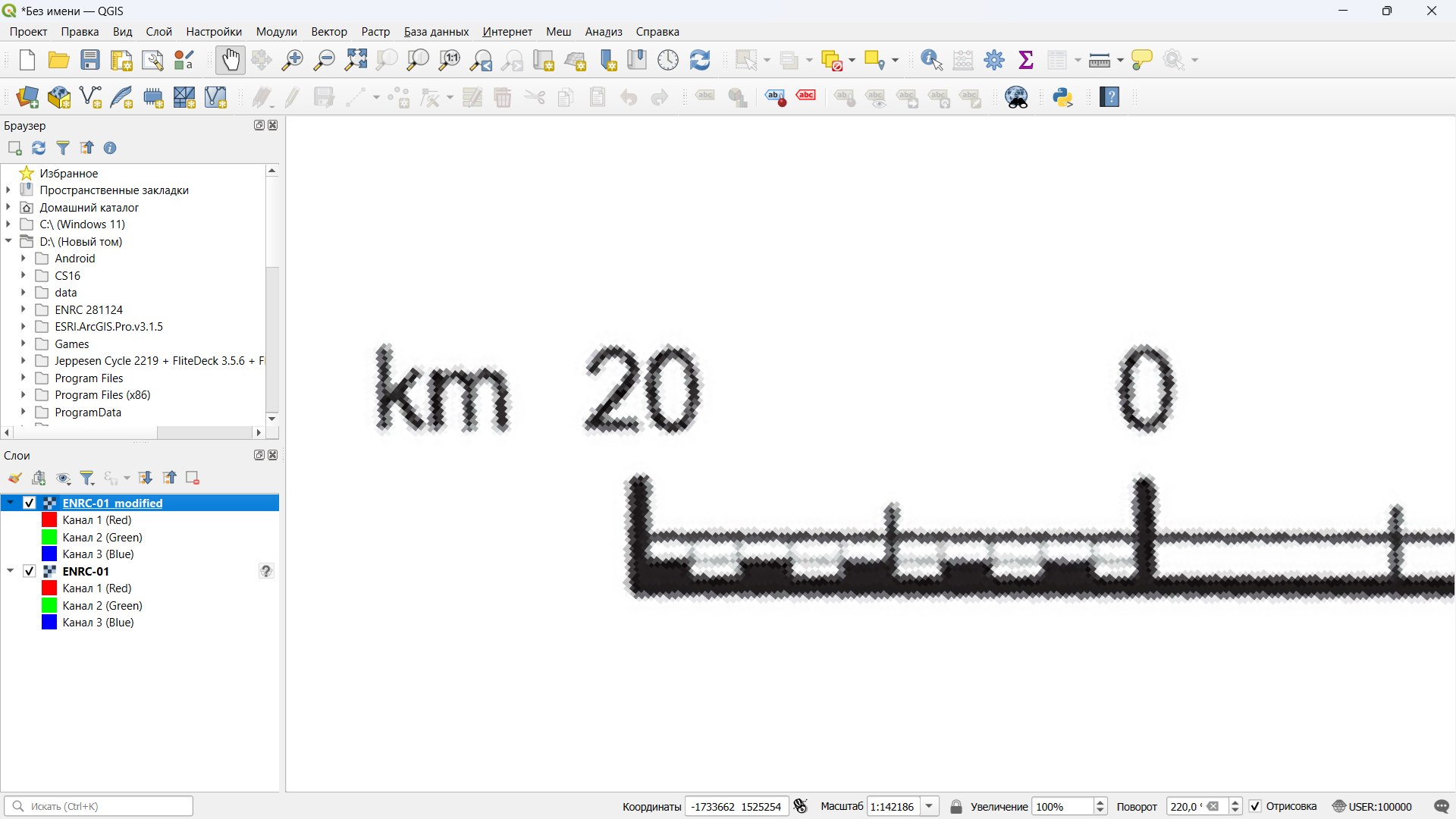

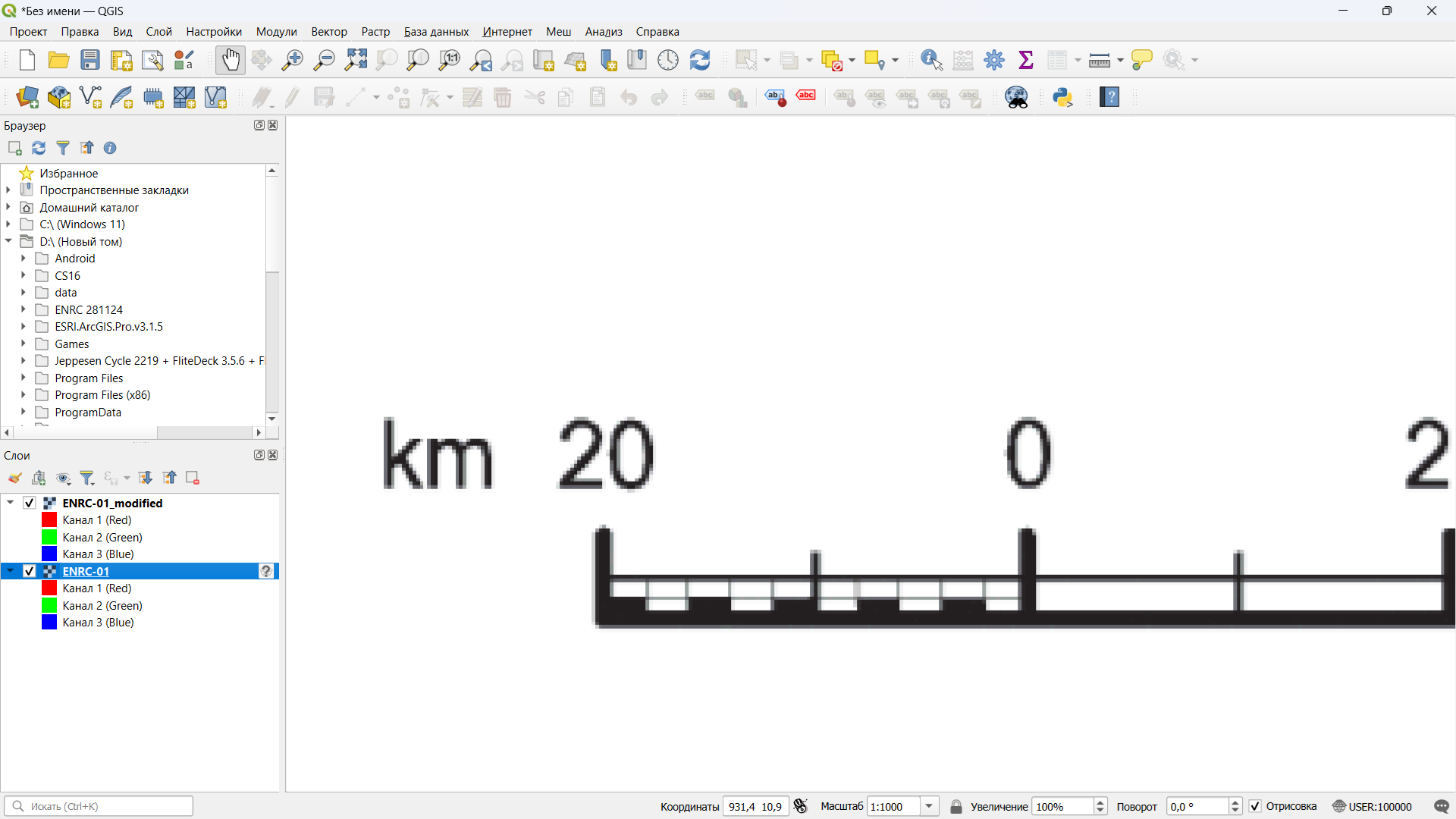

Всем добрый вечер, кратко о проблеме: при привязке растра методом Гельмерта в QGIS происходит потеря качества изображения.
Настройки трансформации:
Слой до привязки:
Слой после привязки:
Вопрос: как сделать привязку гельмертом так, чтобы качество не ухудшалось? Уже пробовал:
1) Установить галочку "Выходное разрешение" и подставлять разные числа от 60 до 1000, в этом случае возникает ошибка трансформации и привязки не происходит
2) Создавать только world файл и как-то его привязывать к обычному растру, но такое ощущение, что QGIS этот файл вообще игнорирует (пробовал растры .pdf и .png, в настройках слоя файл .wld виден и указывается как дополнительный)
Если есть хорошие идеи, пожалуйста, направьте на верный путь :roll:

1) у вас путаница, вы не различаете привязку и передискретизацию изображения при изменении/коррекции проекции
2) непонятно, что вы пытаетесь трансформировать - судя по картинке это бинарное изображение. При его передискретизации, особенно с интерполяцией, вы получили ровно то, что просили.
3) у вас стоит интерполяция при передискретизации, поставьте ближайшего соседа, возможно немного полегчает.
P.S. картинка не портится только при переносе без поворота и изменения масштаба.
