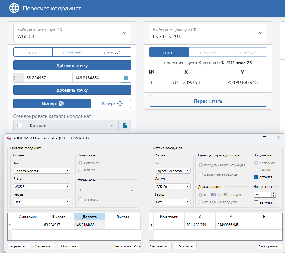

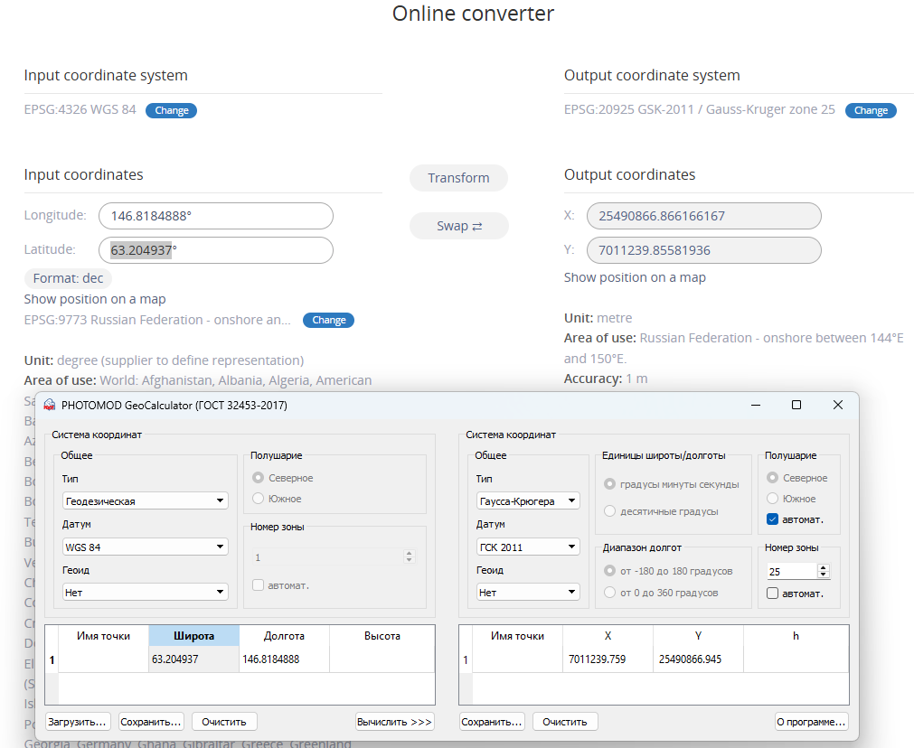

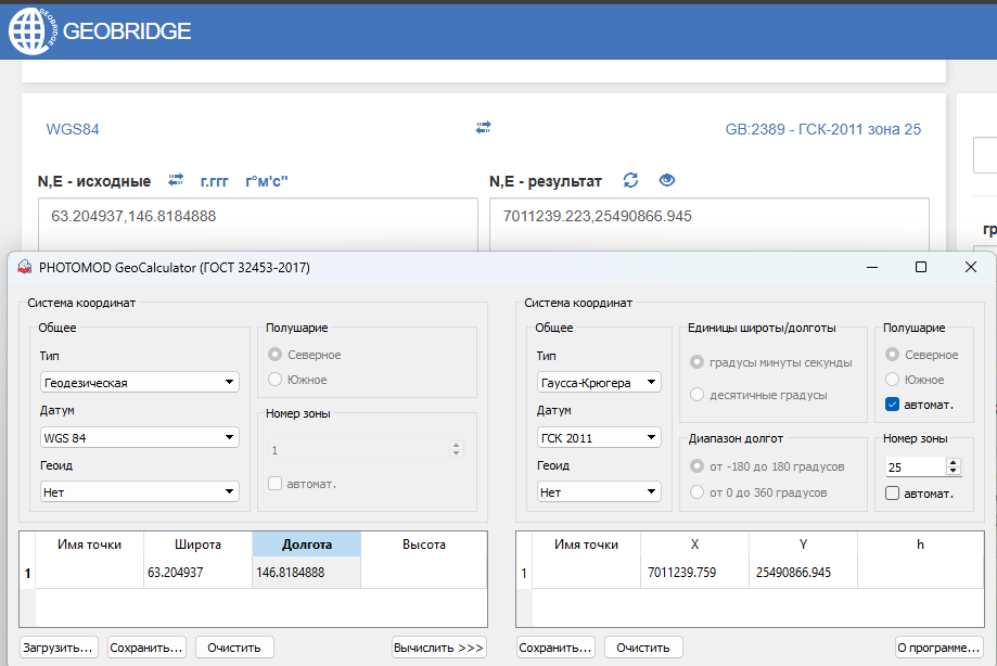

Не могу понять, кто, где и почему считает по разному, хотя вроде вводные у всех одинаковые
Я использую для 25 зоны ГСК-2011 следующую строку:
+proj=tmerc +lat_0=0 +lon_0=147 +k=1 +x_0=25500000 +y_0=0 +a=6378136.5 +rf=298.2564151 +towgs84=0.013,-0.092,-0.03,-0.001738,0.003559,-0.004263,0.0074 +units=m +no_defs
Каждый сайт показывает свои числа. Когда я пытаюсь преобразовать, сходятся значения только с https://geoproj.ru/
Но больше всего интересен результат PHOTOMOD, как он такой получился...
По всем координатам зоны, отклонение по X на 0.001 от того что я получил используя PROJ4. Понятно что это тонкости округлений и т.д(надеюсь), но хотелось бы понять причину таких нюансов.
Имея на входе 63.204937, 146.8184888
я получаю 7011239.75826199, 25490866.944652352
Скриншоты разных вариантов расчёта
Снимок экрана 2024-11-25 115332.png (112.82 КБ) 10280 просмотров

+towgs84 везде разные

Так вроде есть ГОСТ и т.д и т.п, смещения и способы перевода вроде общедоступны... Пытался поиграться с первыми двумя параметрами(но это всё баловство), да, можно получить что-то похожее на тот же PHOTOMOD на который все ровняются, но неизвестно на сколько оно повлияет на другие точки.

ГОСТ есть. И даже не один. Поэтому, кто во что горазд. Как и все у нас. Поэтому, если Вам для работы, железно уточняйте у заказчика. А если просто, для личных надобностей, пробуйте любой. Я так понимаю, Вам нужно, чтобы точки не отлетали. Ну, в зависимости от точности, сверяйтесь со снимками, данными GPS или съемочными данными.
Сообщения: 1221
Репутация: -161075144
Откуда: г. Жуковский МО
Re: proj4 WGS->ГСК2011 зона 25
Сообщение tikhpetr » 26 ноя 2024, 19:25
А еще, что в ГОСТ-ах, что в калькуляторах почти никогда не пишут какой именно используется тип преобразования. Имеется ввиду Coordinate Frame или же Position Vector. Отсюда путаница в знаках вращения.
