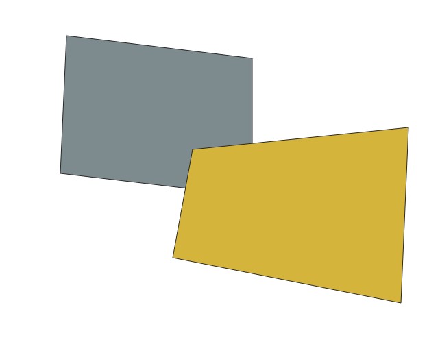

Всем привет!
Никак не могу сделать вроде бы простую операцию.
Есть условно два полигона пересекающих друг друга. Как в автоматическом режиме удалить пересечение по условно "усреднённому" значению пересечения. Чтобы в результате так же осталось 2 полигона, но не пересекающих друг друга.

Добрый день! Вы можете предположить как должно определяться это "усреднённое" пересечение? Вы можете его хотя бы для себя нарисовать?

Вопрос хороший, что-то подобное реализовано в мапинфо, я так понимаю какой то математической функцией рассчитывается усредненное значение. А если оставить "усреднение" за скобками. Вариант просто обрезки по границе, например "большего" полигона, можно реализовать?

Пробовали делать сами что-то? Например "Вектор/Геообработка/Симметричная разность"?

Пробовал, не совсем то, у меня наложения в одном слое и их бы хотелось убрать, и "разность" формирует "дыру".
Вот пример два полигона (для визуализации с разных слоёв), один накладывается на другой, соответственно по замыслу чтобы картинка осталась такой же но наложение было исправлено. Или подобное не возможно?

Наложение в одном слое – это криминал. Напишите скрипт по перебору всех со всеми. Дальше решайте как поступить в каждом случае наложения

Так то понятно, но объём большой (
Думал есть какие то процессы автоматизации.
Спасибо за консультацию!!!

А может есть вариант сделать логическую выборку и так разнести объекты по разным слоям? А потом уже обрезать
