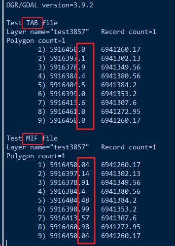

1) В Python открываю слой TAB, получаю первую запись, получаю геометрию, вывожу координаты полигона. Вижу округление координаты X каждой точки полигона до десятых.
2) В Python открываю слой MIF, получаю первую запись, получаю геометрию, вывожу координаты полигона. Вижу правильные координаты X каждой точки полигона - до сотых.
На рисунке 1 показан вывод для п.1 и п.2.

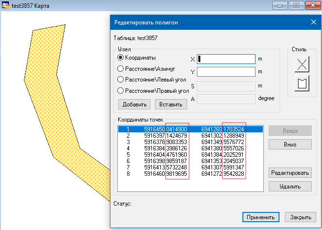

3) Для контроля открываю слой TAB в MapInfo и вывожу перечень координат - все координаты с точностью до 7 знака после запятой - см. рисунок 2.
Скриншот с координатами в Python
Рисунок 1.png (14.85 КБ) 9403 просмотра
Скриншот с координатами в MapInfo
Рисунок 2.png (19.64 КБ) 9403 просмотра
