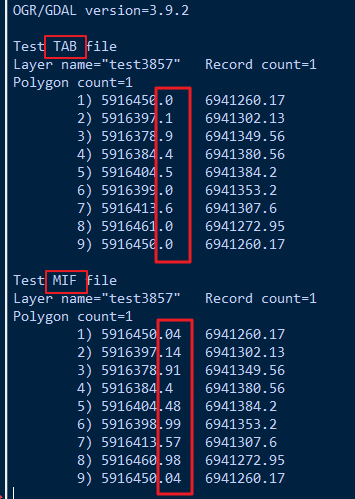

1) В Python открываю слой TAB, получаю первую запись, получаю геометрию, вывожу координаты полигона. Вижу округление координаты X каждой точки полигона до десятых.
2) В Python открываю слой MIF, получаю первую запись, получаю геометрию, вывожу координаты полигона. Вижу правильные координаты X каждой точки полигона - до сотых.
На рисунке 1 показан вывод для п.1 и п.2.

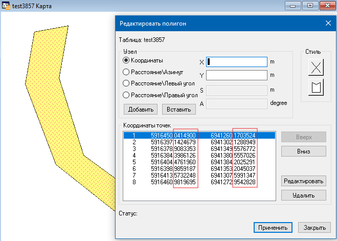

3) Для контроля открываю слой TAB в MapInfo и вывожу перечень координат - все координаты с точностью до 7 знака после запятой - см. рисунок 2.
4) Для той же среды выполнения обработка слоёв в формате TAB в других системах координат даёт правильные неокруглённые координаты с большой точностью.

Как в Python получить неокруглённые координаты геометрии при чтении слоя в формате TAB в EPSG:3857?

  2. Mapinfo никак не читает эти самые сверхточные координаты - она их так пересчитывает, а Python делает какие-то свои необоснованные предположения или округления при печати.
