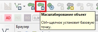

Меню "Дополнительные инструменты оцифровки" - инструмент "Масштабировать объект"
