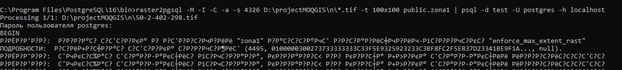

Имеется таблица в Postgis, который добавлен файл .tif. Он корректно отображается в QGIs. Необходимо добавить в эту же таблицу еще один файл. Как я понимаю, необходимо указать флаг -a, для добавления нового. Пытаюсь это сделать, но вылезает ошибка.
- Screenshot_19.jpg (79.77 КБ) 6072 просмотра

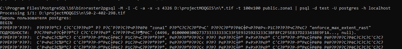

К сожалению, тоже самое.AlexRomantsov писал(а): ↑15 июл 2024, 11:01Попробуйте опцию -x :
-x Disable setting the max extent constraint. Only applied if -C flag is also used.
- Screenshot_20.jpg (86.87 КБ) 6037 просмотров

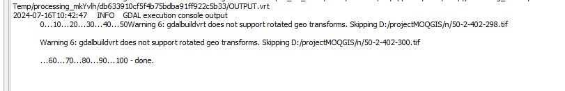

Я уже пытался создать растровой слой. Но вылезают ошибки.AlexRomantsov писал(а): ↑16 июл 2024, 05:46Если исходные ортофото объединить в виртуальный растр (*.vrt), а потом загрузить в postgres такой объединенный растр - все корректно, ошибок нет, QGIS открывает.
Растры можно объединить в QGIS в Меню - Растр - Прочее - Создать виртуальный.
Потом не плохо бы проверить, открыть на карте, там могут быть неожиданности (если есть разница в системах координат, форматах, палитрах и т.п.).
После этого,
raster2pgsql.exe -M -I -c -s 4326 -C -t 100x100 d:\temp\wgs\orto_all.vrt public.orto_vrt | psql -U postgres -d temp -h localhost -p 5432
И еще проблема в том, что у меня 13 тысяч таких файлов.
