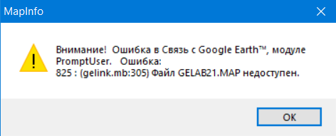

Доброго времени суток. На стареньком ноутбуке с Windows 7 и MapInfo 12.5 без проблем экспортирую таблицу в kml и открываю в программе Google Earth Pro. Те же самые действия повторяю в более новом ноутбуке с Windows 10 Pro и MapInfo 12.5 - выдает ошибку, см.скрин (удалил ПО), то же самое в MapInfo 9.5 и 2021.1. Очиска кэша в Google Earth не помог. Кто нибудь сталкивался с подобной проблемой? Как решали?

"Windows 10" или админ заблокировал доступ к папкам Mapinfo с большими ограничениями, чем это есть во "Windows 7". Или "Windows 10" подозревает модули Mapbasic в злонамеренности. Или еще при инсталляции модуль установился не полностью.
