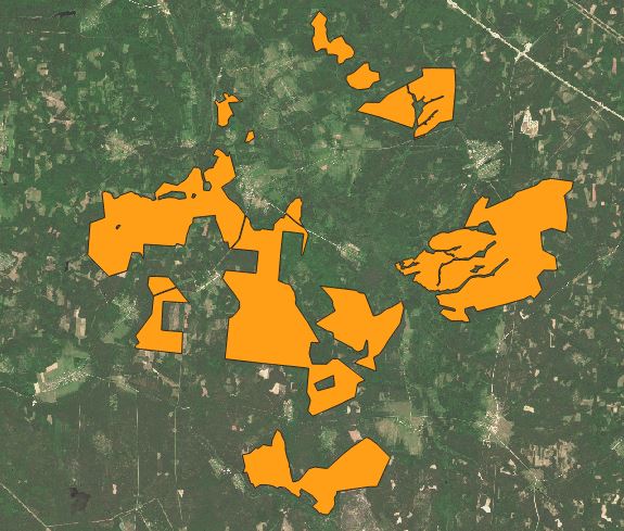

Под примером я имел в виду конечно исходники. Но, посмотрев картинку, не понял зачем вам обрезать растр по такому сложному вектору. Что вы потом с этой лапшой делать собираетесь? Наверняка проблемы с обрезкой были из-за сложности вектора. Там же даже дырки есть!
https://engineering.purdue.edu/~biehl/M ... d_win.html
Простенькая программа, берёт любое число каналов, делает много полезного.

НУ я потихоньку изучаю Qgis, поэтому хотелось бы знать как в нем это делать. И почему не вырезается по данному вектору?

Смотря что выбирали. Обрезка по экстенту редко делается очень сложной по форме вектора. Ведь фактически никакой обрезки-то не происходит, просто чёрным закрашивается. Вам от такого сложного экстента какая польза-то ожидается? Когда мне надо было обнулить растр так, чтобы оставить только акваторию водоёма, сперва применял обрезку по границе берега, а потом вторым шагом обнулял уже острова

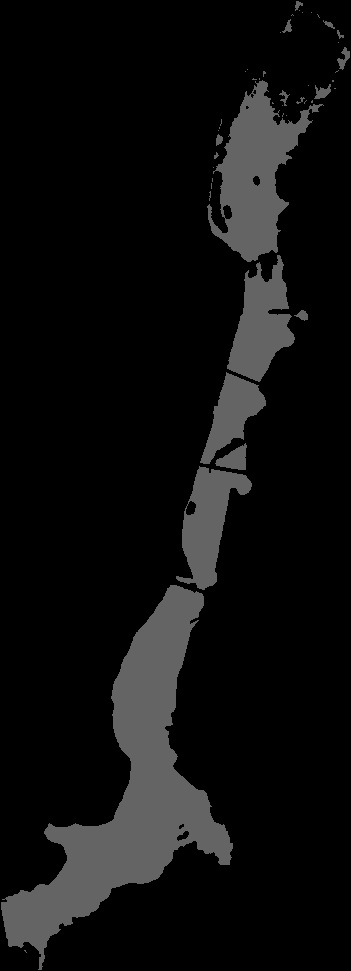

Re: Обрезка растра
Для обработки многозональных снимков по сложному участку сделал вот такую битовую маску, далее уже скрипты писал, которые сверялись с нею и брали для обработки только нужные пиксели
- MaskBit.jpg (22.17 КБ) 11451 просмотр
