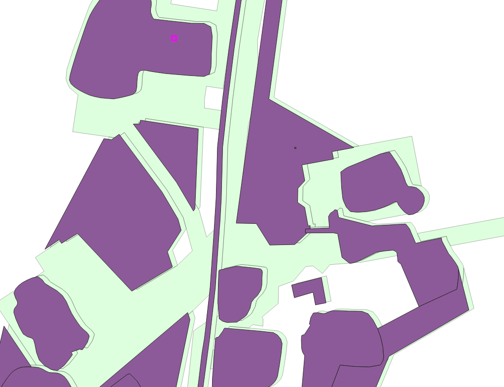

Сообщение mark142 » 25 июн 2024, 06:57
Добрый день! А еще можно вопрос. Почему не совмещается СК-42 и МСК65. И как это исправить?
зеленый цвет-МСК-65; сиреневый-СК42
зел-МСК-65 сирень-СК42.PNG (139.76 КБ) 9404 просмотра

Сообщение AlexRomantsov » 25 июн 2024, 07:11
Обе системы - кривые как сабли. Их параметры не универсальны даже для региона, идеально подобранные описания для Южно-Сахалинска (с полевыми измерениями, калибровками, локализациями) не сработают в Углегорске. Но, конечно, если Вам достаточно точности в 2-3 метра, то ок.
В вашем случае надо понять, что лучше лежит, зеленая или сиреневая. И поправить proj зеленой или сиреневой (например другие сдвиги x_0 y_0 задать)

Да только сдвиги не совсем помогут :( он еще и крутится по своей оси (на 270 км крутит почти на 360 градусов) приложил файлик с примерным углом и сдвигом

При том, что на одной долготе, практически... Каталоги (пунктов) в СК42 более деформированы, чем в МСК (а могут быть "встречные" деформации в МСК). И "архивные" материалы в СК42 наследуют эти деформации. Для "танковых" совковых карт М1:50000 5 метров - и не ошибка, СК42 - для таких карт создавалась. Поскольку СК42 давно отменена, каталоги не обновляются. Совместить можно, если сезон убить на полевые измерения, локализовав обе системы для Охи, Ногликов и еще 5-6 мест. Совсем правильно создавать сетки трансформаций типа NTv2, но это еще дороже (по полевым)
