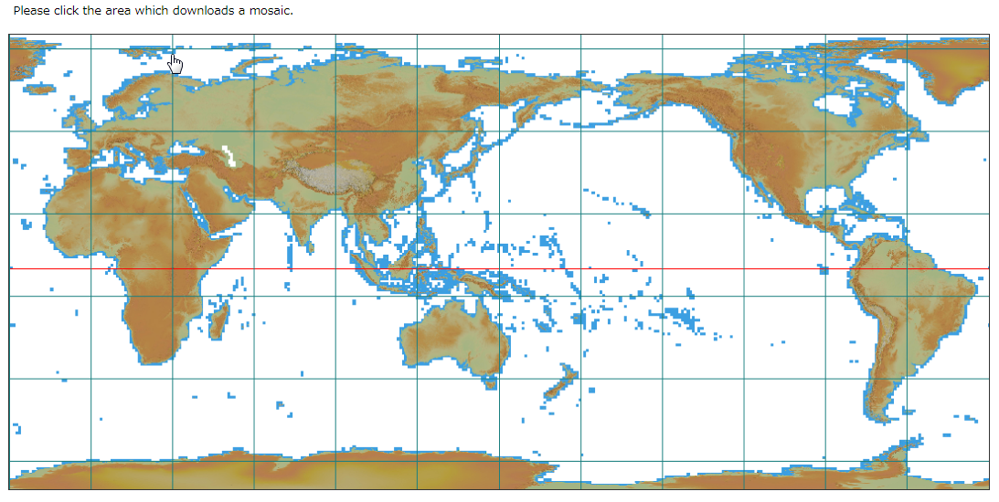

Если речь идет о бассейне Енисея, Оби, Лены и т.п., то - да. А так квадраты у них весьма приличного размера:
